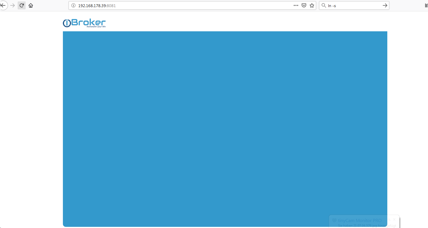

    Bin absoluter Neuling.
    iobroker hab ich auf einem rasperry 3 (nach Anleitung) installiert.
    Beim Aufrufen über firefox kommt nur:
    Wie gehts dann weiter? Ich kann keine Adapter, Instanzen,... sehen
    wer kann helfen, wo liegt mein Fehler?

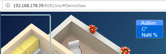

    Noch was: die Visualisierung kann ich mit Firefox erreichen

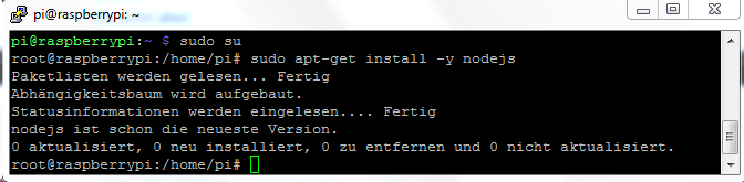

            @Homoran Wenn ich den Befehl
            eingebe und ausführe, sagt er mir, dass die neuste version schon vorhanden ist
            Muss ich nochmal deinstallieren, oder wie kann man das machen?

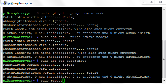

                @Homoran ich habe es Schritt für Schritt bis hier ausgeführt
                nach dem reboot:

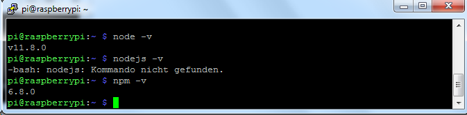

                • paul53P Offline
                  Was ergibt ?
                  which node
                  A 1 Antwort Letzte Antwort
                    Was ergibt ?
                    which node

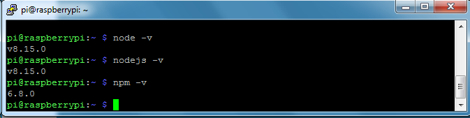

                        @paul53 hab ich bereits gemacht und alles wieder nach Anleitung installiert.
                        wenn ich per Firefox aufrufe:
                        Immer noch wie zuvor.

                              @almu sagte in iobroker - Web -Oberfläche:
                              Waren anschließend die drei Abfragen ohne Ergebnis?
                              A 2 Antworten Letzte Antwort
                                A Offline
                                A Offline
                                almu
                                @Homoran Das ist das Ergebnis nach kompletter Neuinstallation

                                  @Homoran Aber so schaut es per firefox aus

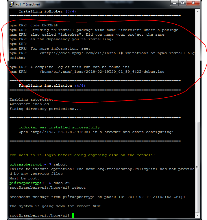

                                      @wendy2702 mit chrome probiert. geht auch nicht.
                                      alles nochmal neu de/installiert
                                      die .sh gibt es noch. Beim Ausführen kommt dann dieses:

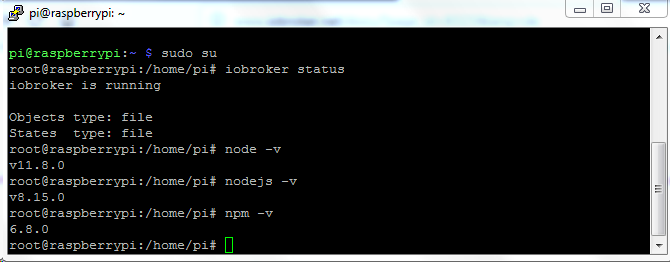

                                        @wendy2702 damit kam ich erstmal weiter:
                                        dann hat er viele Sachen geladen:
                                        geht trotzdem noch nicht. Ich seh immer noch diese Seite:
                                        • paul53P Offline
                                          reinstall.sh liegt offenbar im DOS-Format vor. Entweder reparieren oder reinstall.js verwenden.
