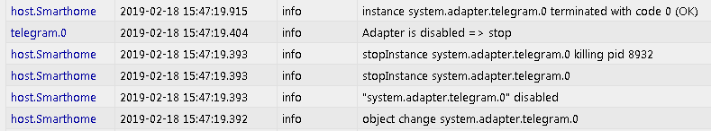

      Hast Du mal log von der "doppelten Stop" Nachricht?

        Doppelte Stop-Nachricht, evtl. https://github.com/ioBroker/ioBroker.js-controller/issues/266

          zum Thema "doppelten Stop" komme ich später.

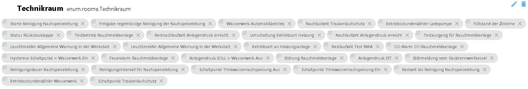

          Hier mal ein kompletter Log-Auszug der beim Fehler "enums.room.Technikraum" ausgegeben wird.

          Das beginnt alles recht langsam und schaukelt sich dann hoch, bis der Adapter automatisch neu gestartet wird. Ich habe gestern Abend beim Suchen unter "Aufzählungen" noch Einträge gefunden, die es schon lange nicht mehr gibt. Diese habe ich dann gelöscht weil ich dachte die sind das Problem.
          Hier noch ein Screenshot über die Aufzählungen im Technikraum:

            Hallo foxriver76 und apollon77,
            hier mal ein Log-Auszug von dem Problem "doppelter Stop":
            @foxriver76 : geht das in die Richtung des Issues, den du verlinkt hast?

              @Steff schaut auf den ersten Blick genauso aus und scheint bereits im dev branch gefixt zu sein, weiß jetzt nicht was im telegram unloaded getan wird, allerdings sollte es meist harmlos sein und ich habe das Verhalten auch schon im 1.4.2 beobachten können.

                den Fehler mit dem "enums.room.Technikraum" konnte ich nun finden und auch lösen. Bisschen schwierig zu erklären aber ich versuche es einmal: Es waren Objekte von einer Siemens LOGO, die zwar in der Adapterinstanz auf den Raum (Technikraum) zugewiesen waren aber bei den Objekten war keine Zuordnung auf den Raum (Technikraum) vorhanden. Woher das kommt ist mir unklar, da ich noch mehrere LOGO´s im Einsatz habe, bei denen so etwas nicht aufgetreten ist. Ich habe nun bei den Objekten den Raum angegeben und nun ist Ruhe.
                Bzgl. des 2. Fehlers mit dem doppelten Stop hat @foxriver76 ja schon geantwortet.
