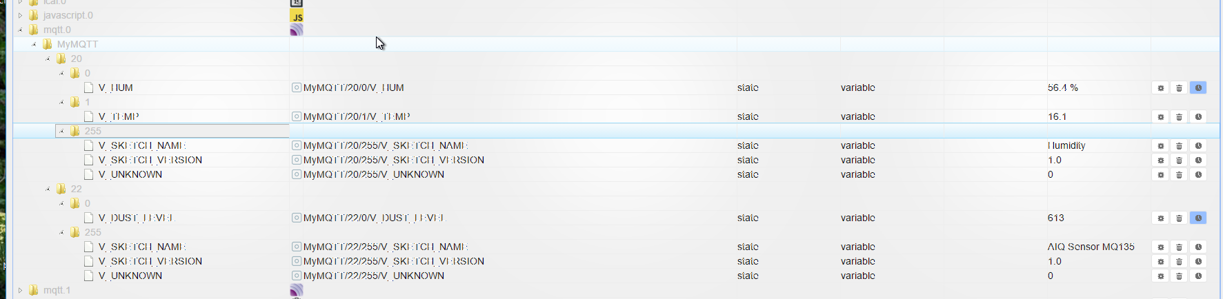

                                  Jetzt schreibt der Adapter keine 0 und 1 mehr sondern korrekterweise "true" oder "false"
