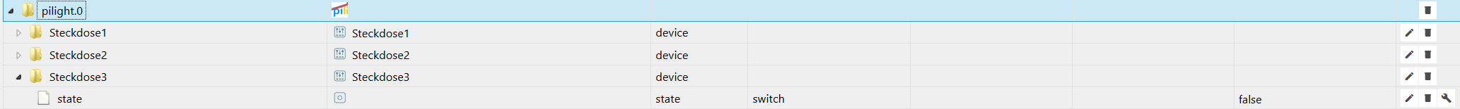

    bisher konnte ich (im alten cloud-Adapter noch) die Datenpunkte der states meiner pilight-Steckdosen als Smart-Geräte hinzufügen. So einen Eintrag habe ich auch immer noch. Ich kann jedoch keine neuen Geräte mit dieser Methode hinzufügen, es passiert einfach gar nichts nach Auswahl des Datenpunktes, auch kein Fehler im log.
    Der Datenpunkt sieht folgendermaßen aus:
    und wie man hier sieht konnte damit ein Smart-Gerät in einer älteren Version auch erstellt werden, das funktioniert auch noch:
    Was hat sich da geändert?

      guck mal hier, eventuell auch für dich die Lösung:
      [link text]https://forum.iobroker.net/topic/19926/wie-bekomme-ich-osramplug-als-smart-gerät/2
      Nur statt "SWITCH" dann "LIGHT" eintragen.

        Ja so wird es akzeptiert und funktioniert, danke! ;)
