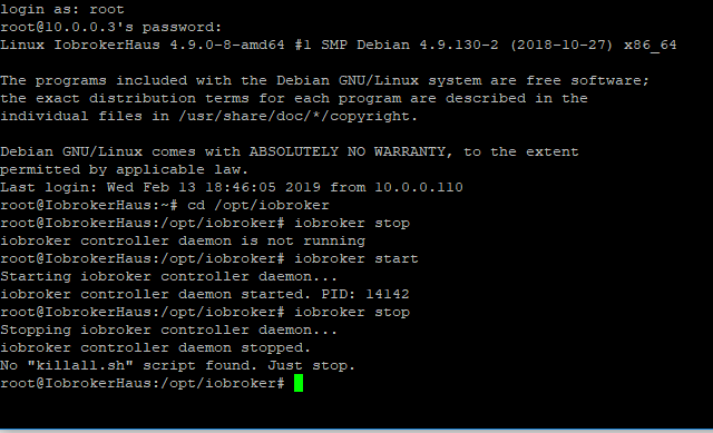

    Hallo ich habe Iorboker auf einem Nuc laufen mit Proxmox, jetzt wollte ich gerade den js-controller updaten und habe in Putty den Iobroker stoppen wollen, da kommt dann die Meldung das Iobroker nicht läuft obwohl ja alles geht mein Vis läuft und auf die Oberfläche komm ich auch wenn ich ihn dann selbst starte startet er auch und laut Verbrauch in Proxmox läuft er dann zweimal.
    Gebe ich dann wieder Iobroker stop ein kommt die Meldung Killall.sh nicht gefunden Just stop. Mein iobroker läuft aber immer noch weiter. Die Datei Killall.sh ist vorhanden.

        selbes Problem wenn ich es über die Proxmox Konsole mache oder als User mit sudo Rechten sobald ich sudo iobroker stop eingebe kommt die Meldung das er nicht läuft obwohl er das ja macht.

          @Camuri sagte in Iobroker läuft, bei Putty aber nicht:
          Das sind verschiedene Themen! Bitte nicht durcheinander werfen.
          Wie und wann hast du ioBroker installiert?
          Versuche mal
          sudo systemctl stop iobroker
          Was passiert dann
          C 1 Antwort Letzte Antwort

            jetzt hat er gestoppt mit dem befehl ☺ aber warum?
              aber warum?
              Das kann ich dir sagen, wenn du meine anderen Fragen beantwortest
