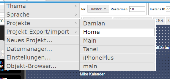

                  mike2712
                  schrieb am zuletzt editiert von mike2712
                  jetzt ist das Chaos wieder komplett? Obwohl ich noch nichts gemacht habe sind die Projekte Main und main wieder da, diese hatte ich raus gelöscht und waren gestern Abend auch nicht zu sehen. Es gibt aber nur einen Ordner mit dem Namen main im Vis.0 Verzeichnis, die darin liegende Datei ist etwa doppelt so groß wie der Home Datei, in etwa sind diese Projekte (Main, main, Home) auch gleich groß.
                  Also mein Home soll das Hauptprojekt werden, die anderen Damian, Tanel und iPhonePlus möchte ich behalten, die sind für die Kids bzw. mein Handy abgestimmt.
                  ioBroker im Docker auf Qnap TS-453A 16GB Ram 4-Bay
                  • M mike2712

                    crunchip
                    @mike2712 hatte ich ja geschrieben
                    "main" wird automatisch wieder angelegt
                    Deshalb so wie ich's im Link beschrieben habe
                    Deine anderen Projekte kannst du ja dann wieder importieren
