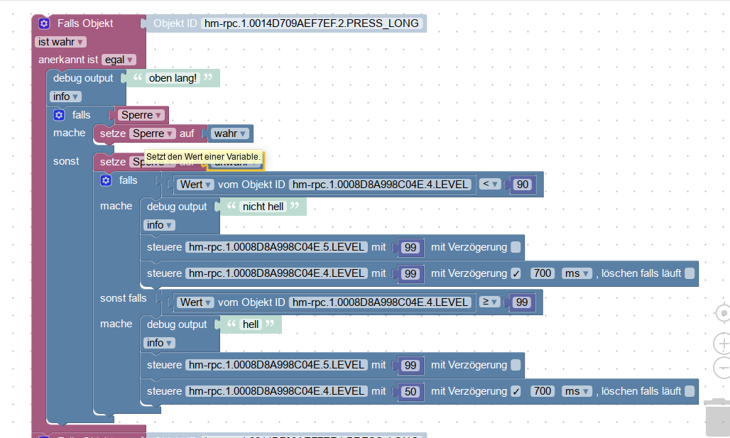

    Dazu habe ich das folgende Blockly gebastelt.
    Wie man jetzt am log schon sieht, haben anscheinend die IP Taster nicht nur einen LONG PRESS Impuls, sondern bekommen die ganze Zeit, während gedrückt wird weitere Impulse.
    Warum schaltet das dumme Licht nicht auf hell??

          IMHO hatte der alte Taster einen Button für PRESS_LONG, der IP-Taster sendet ein wiederholtes TRUE
          Dann toggelt das Licht dauernd:
          21:40:05.094	[info]	javascript.0 script.js.Licht.Badlicht_repair: hell
          21:40:08.307	[info]	javascript.0 script.js.Licht.Badlicht_repair: oben lang!
          21:40:08.307	[info]	javascript.0 script.js.Licht.Badlicht_repair: nicht hell
          21:40:09.042	[info]	javascript.0 script.js.Licht.Badlicht_repair: oben lang!
          21:40:09.042	[info]	javascript.0 script.js.Licht.Badlicht_repair: hell
          21:40:11.685	[info]	javascript.0 script.js.Licht.Badlicht_repair: oben lang!
          21:40:11.685	[info]	javascript.0 script.js.Licht.Badlicht_repair: nicht hell
          21:40:12.835	[info]	javascript.0 script.js.Licht.Badlicht_repair: oben lang!
          21:40:12.835	[info]	javascript.0 script.js.Licht.Badlicht_repair: hell
          EDIT: nicht dauernd, sondern anscheinend (!) immer zweimal
          Das muss ich irgendwie abfangen.

                                        @Homoran sagte in LONG PRESS und Toggle per Blockly:
                                        Das Blockly reagiert zweimal auf press-long
                                        Das muss aber nicht bedeuten: Das erste Mal beim Drücken. Es kann auch sein, dass der erste Trigger zum Ende der PRESS_SHORT-Zeitspanne kommt. Zeichne bitte mal die beiden PRESS-Datenpunkte per History auf, damit wir alle schlauer werden.
                                        Zur Lösung für Blockly: Ich würde eine Sperrvariable verwenden, die beim ersten Trigger auf true und wenn true, auf false gesetzt wird.
