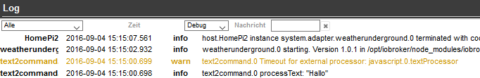

          war zwei Wochen im Urlaub. Hab gestern auf die aktuelle Version 1.1.3 des text2command-Adapters upgegradet und nutze sie in Verbindung mit dem Telegram-Adpater 0.4.3. Mittlerweile gibt es auch die Advanced-Options. Wenn ich da aber unter "Antwort ins ID:" den textProcessor von javascript.0 eintrage
          passiert leider nichts. Der text2command-Adpater schreibt dort die Antwort nicht hinein. Oder hab ich da was falsch verstanden, damit das mit dem entsprechend angelegten Javascript

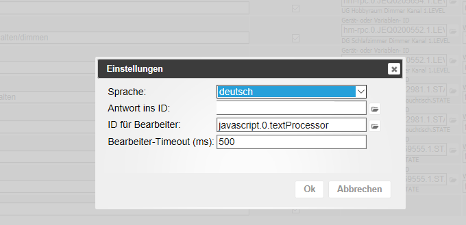

            Du solltest textProcessor in "Bearbeiter ID" eintragen und nicht in "Antwort ins ID"
            • D
              dtp last edited by
              Ah. Alles klar.
              Hatte aber gerade das Problem, dass ich nach Aktualisierung des Admin-Adapters von Version 1.6.0 auf Version 1.6.1 nicht mehr auf das Web-Interface kam. Auch das Nachinstallieren des js-controllers brachte leider keinen Erfolg. Musste dann erst mal wieder auf die Stable-Versionen 1.5.3 des Admin-Adapters und 1.5.2 des Socket.io-Adapters downgraden.
              Vielleicht kannst Du mal schauen, warum es hier ein Problem mit der Version 1.6.1 des Admin-Adapters gibt.
              Gruß,
              Thorsten
              • D
                dtp last edited by
                So, hab den Datenpunkt "javascript.0.textProcessor" jetzt mal unter "ID für Bearbeiter" (ist eine etwas seltsame Übersetzung für "Processor ID", finde ich) eingetragen. Dann erhalte ich aber eine Timeout-Meldung:
                Gruß,
                Thorsten

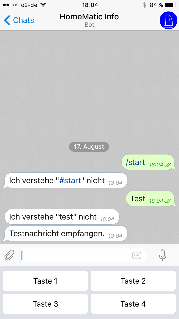

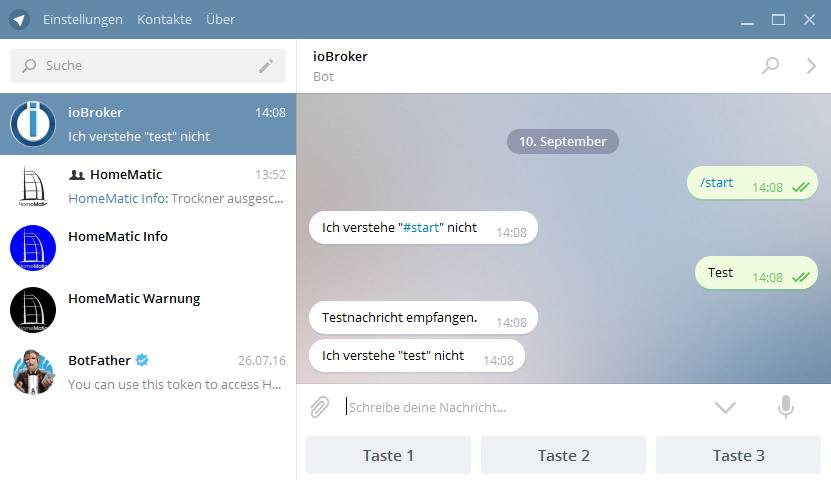

                                Ja. Ich möchte die Tastatur einblenden, aber nur eine Aufforderung dazu erhalten. Ich mach mal Beispiele.
                                1. Unter "sendTo" wird das Feld "text" weggelassen. Nach "sendTo" setze ich "textProzessor" mit "setState".
                                createState("textProcessor", '', function () {
                                // text2command writes the value with ack=false. Change "any" is important too, to process repeated commands.
                                on({id: "javascript.0.textProcessor", ack: false, change: 'any'}, function (obj) {
                                var task = JSON.parse(obj.state.val);
                                //log (task.command);
                                if (task.command === 'Test') {
                                sendTo('telegram.0', {
                                //text: 'Testnachricht empfangen.',
                                reply_markup: {
                                keyboard: [['Taste 1','Taste 2','Taste 3']],
                                resize_keyboard: true,
                                one_time_keyboard: true
                                setState("javascript.0.textProcessor", 'OK', true);
                                } else {
                                // let it process with predefined rules
                                setState("javascript.0.textProcessor", '', true);
                                So erhalte ich dann folgende Nachricht nach dem Senden von "Test":
                                 ![996_2016-09-10_14h06_28.png](/assets/uploads/files/996_2016-09-10_14h06_28.png)
                                Das gewünschte Keyboard fehlt, weil "text" ein Mussfeld ist.
                                ****2\. Unter "sendTo" wird das Feld "text" genutzt. Auf "setState" wird jedoch verzichtet:****

                                Nun erhalte ich folgende Push-Nachricht nach dem Senden von "Test":
                                Zwar werden die Keyboard-Button angezeigt, aber text2command meldet, dass er "test" nicht versteht. Auch nicht das, was ich will.
                                3. Ich nutze sowohl "text" als auch "setState".

                                Ergebnis:
                                 ![996_2016-09-10_14h11_50.png](/assets/uploads/files/996_2016-09-10_14h11_50.png)
                                Zwar ist nun eigentlich fast alles in Ordnung, aber ich möchte keine zwei Nachrichten ("Testnachricht empfangen" aus "text" und "OK" aus "setState") empfangen.
                                Wie kann ich es erreichen, dass ich nur eine Nachricht empfange, aber der Sendebefehl trotzdem von text2command erkannt wird?
                                Hoffe, nun ist es klarer geworden.

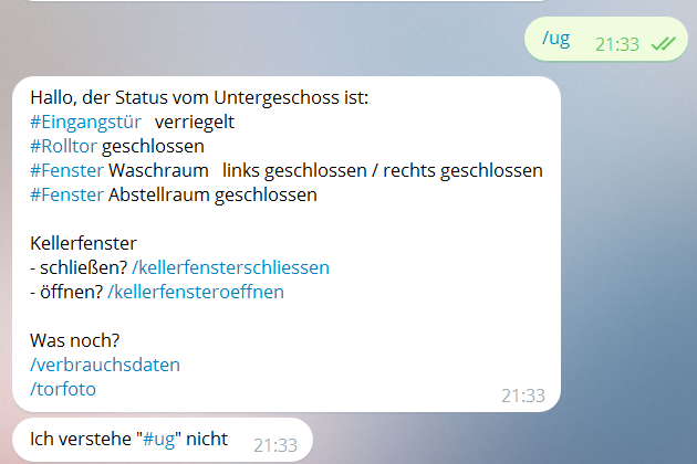

                                  • R
                                    robsdobs last edited by
                                    Gibt es schon eine Lösung dafür, das der Befehl ausgeführt wird, aber immer noch "Ich verstehe … nicht?" kommt? Oder mache ich hier etwas Grundsätzliches falsch?
                                    Mein Code sieht so aus:
                                    // Telegramm Commandos abarbeiten
                                             // value looks like
                                             //     "command":      "text to process", // command that was received by text2command
                                             //     "language":     "en",              // language in command or system language
                                             //     "withLanguage": false              // indicator if language was defined in command (true) or used default language (false)
                                             // response to text2command with ack=true
                                             //{"text":"ok","id":293581672,"user":"Robert","language":"de","command":"ok","withLanguage":false,"from":"system.adapter.telegram.0"}
                                             var cmd = task.command.toLowerCase();
                                             if  (cmd == "ug" || cmd == "#ug") {
                                               var eingangstuer = "hm-rpc.0.#######.1.STATE"/*K01_20_Haustuer.STATE*/     // Eingangstür
                                               var eingangstuero = "hm-rpc.0.########.OPEN"/*K01_20_Haustuer.OPEN*/     // Eingangstür
                                               var garage_tor   = "hm-rpc.0.############.STATE"/*Garage-Rolltor:1.STATE*/         // Garage Rolltor Status
                                               var fenster_asr  = "hm-rpc.0.##########.STATE"/*K04_53_ASR-Fenster.STATE*/;     // Kellerfenster Abstellraum
                                               var fenster_wrl  = "hm-rpc.0.###############.STATE"/*K02_55_Fenster-links.STATE*/;   // Kellerfenster links  Waschraum
                                               var fenster_wrr  = "hm-rpc.0.#############.STATE"/*K02_54_Fenster-rechts.STATE*/;  // Kellerfenster rechts Waschraum
                                               var eingangstuerV = getState(eingangstuer).val;
                                               var eingangstueroV = getState(eingangstuero).val;
                                               var garage_torV   = "unbekannt";
                                               var fenster_asrV   = "unbekannt";
                                               var fenster_wrlV   = "unbekannt";
                                               var fenster_wrrV   = "unbekannt";
                                               var eingangstuerS = "verriegelt";
                                               if (eingangstuerV) { eingangstuerS = "entriegelt"; }
                                               if (eingangstueroV) { eingangstuerS = "offen"; }
                                               if (getState(garage_tor).val) { garage_torV = "offen";          } else { garage_torV = "geschlossen"; }
                                               if (getState(fenster_asr).val) { fenster_asrV = "offen";        } else { fenster_asrV = "geschlossen"; }
                                               if (getState(fenster_wrl).val) { fenster_wrlV = "links offen";  } else { fenster_wrlV = "links geschlossen"; }
                                               if (getState(fenster_wrr).val) { fenster_wrrV = "rechts offen"; } else { fenster_wrrV = "rechts geschlossen"; }
                                               sendTo('telegram', 'Hallo, der Status vom Untergeschoss ist:' +
                                                                 '\n' + '#Eingangstür   ' + eingangstuerS +        //   Zeilenumbruch: \n
                                                                 '\n' + '#Rolltor ' + garage_torV +
                                                                 '\n' + '#Fenster Waschraum   ' + fenster_wrlV + ' / ' + fenster_wrrV +
                                                                 '\n' + '#Fenster Abstellraum ' + fenster_asrV +
                                                                 '\n' +
                                                                 '\n' + 'Kellerfenster ' +
                                                                 '\n' + '- schließen? /kellerfensterschliessen' +   // Neuer BEfehl wird angezeigt! Skript Kellerfensterschließen erforderlich!
                                                                 '\n' + '- öffnen? /kellerfensteroeffnen' +
                                                                 '\n' +
                                                                 '\n' + 'Was noch?' +
                                                                 '\n' + '/verbrauchsdaten' +
                                                                 '\n' + '/torfoto');
                                             } else if (task.command === 'switch light on') {
                                                setState("hm-rpc.0.light", true);
                                                setState("javascript.0.textProcessor", 'light is on', true);
                                             } else {

                                      Da ist irgend etwas falsch eingestellt.
                                      Ich habe das Problem nicht (das hilft dir jetzt auch nicht weiter…) und ich steuere alle Kommandos mit den "/befehl". Drücke ich auf einen "#raute" dann zeigt er mir alle Nachrichten wo das #raute vorkommt.
                                      Wie sieht denn dein Code aus?
                                      • R
                                        Den Code hatte ich oben schon in einem Spoiler mit im Beitrag.
                                        • S
                                          Solear last edited by
                                          Eben war es noch nicht da :lol:
                                          Mal als Test: lösche mal genau den Teil:
                                          || cmd == "#ug"
                                          • S
                                            Der Text "Ich verstehe nicht…" kommt eigentlich von text2command.
                                            Hast du da das #ug (nicht) hinterlegt?
