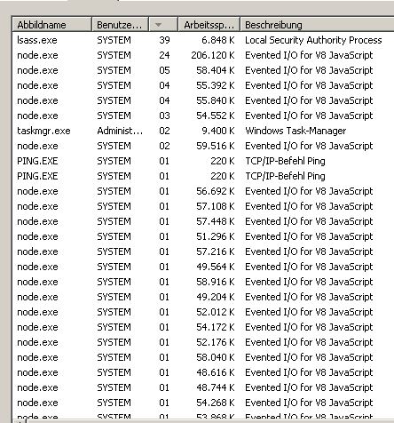

            ich bin mit meinem System aus der Ubuntu VM ins native Windows 10 64 bit umgezogen und habe auch eine CPU Auslastung von fast dauerhaften 100%.
            Der Prozess node.exe taucht 33 ! mal im Taskmanager auf.
            Runtimebroker.exe 8 mal
            Aber komischerweise Opera auch 15x. Obwohl er nur 1x geöffnet ist.
            Die node.exe Prozesse sind aber meist vorne mit dabei und dürften den Großteil der CPU Last ausmachen.
            Beende ich iobroker (iobroker stop) beruhigt sich der CPU nach 1-2 Minuten auf 10-12%

              Ok, Aktive Instazen 32 plus eine für den js-controller ergibt 33 Prozesse. Das passt. Der "Runtimebroker" hat mit ioBroker nichts zu tun.
              Bei Opera oder Browsern haben teilweise eigene Tabs eigene Prozesse damit nicht alles abschmiert wen einer crasht.
              Je nachdem was genau jetzt deine Adapter so alles machen müsstest Du schauen. in ioBroker hat jeder Adapterprozess unter "system.adapter.Name" einige Statistik-States (ggf musst Du Filter in der Objektansicht rausnehmen das Du die States siehst). Da siehst Du auch wieviel CPU jeder Prozess so braucht. So kannst Du den Lastverursachern auf die Schliche kommen.

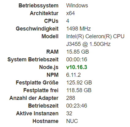

                    Vorläufiges Ergebnis der Untersuchung zusammen mit @aleks-83:
                    System-Ausgangszustand
                    • NUC mit CPU Intel Celeron J3455 @ 1.50GHz
                      • Average CPU Mark: 2110
                      • Cores: 4, Typical TDP: 10 W
                    • 16GB RAM
                    • Software
                      • Windows 10
                      • Avast Antivirus
                      • Opera Webbrowser
                      • Etliches an kleinen Hilfsprogrämmchen im Hintergrund
                        • Java-Updater
                        • Buhl-Updater
                        • Unify
                    • ioBroker mit neuem Windows Installer installiert
                      • 32 Adapterinstanzen
                      • etwa 900 Ereignisse/15s im System, javascript hat alle abonniert
                      • zum Zeitpunkt der Prüfung wurden viele Ereignisse vom upnp-Adapter erzeugt. (etwa 500/15s)
                    • CPU schwankt zwischen 70% und 100% Last

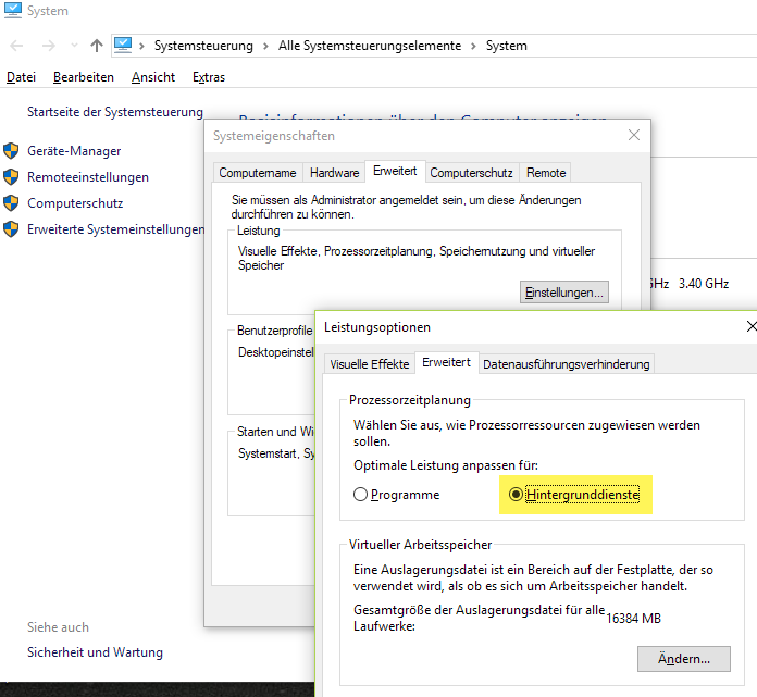

                    • Den Prozess-Ausführungsmodus für dedizierte ioBroker-Server umstellen auf "Hintergrunddienste":

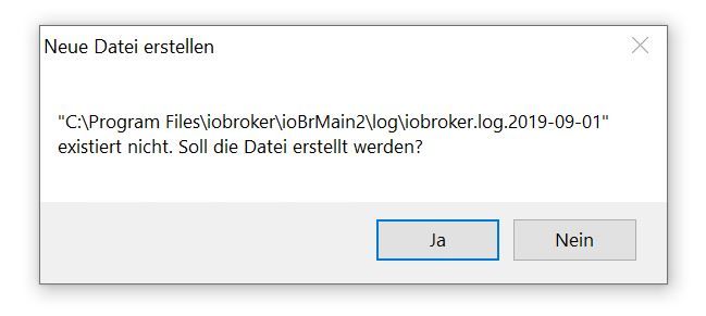

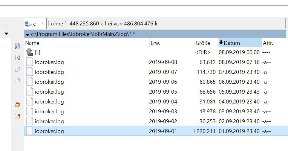

                                Nun, das so eine Art Schrödingers Katze oder Zombi. Habe so etwas bei Win bisher noch nicht erlebt.
                                Total Commander zeigt die Date an (unten)
                                Dann Rechte Maustaste -> öffnen mit Notepad++ -> Notepad++ bringte folgende Fehlermeldung:
                                Das war schon mit dem alten Installer so und ist auch mit dem neuen Installer so. Hat keine dramatischen Auswirkungen, ist eher ein Schönheitsfehler. Aber wenn mans beheben kann wäre das nett.
                                Wenn ich ioBroker neu starte ist das weg - so ca. 7 Tage lang
