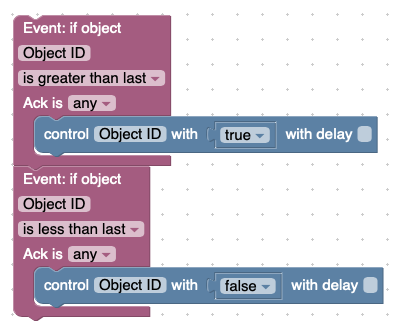

            Ich bin kein Experte im Blockly, würde das aber generell anders lösen:
            Letztendlich hast du damit 2 Events. Is greater than last triggert auf den Wechsel "false" -> "true", Is less than last triggert auf den Wechsel "true" -> "false"

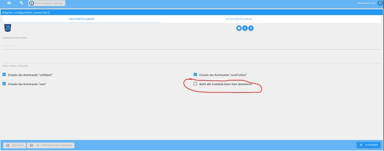

              Kann es sein das du im Javascript adapter den hacken bei Nicht all Zustände beim Start abonnieren drin hast?
              Das sagt nämlich diese error Meldung.
              Wenn es aktiv ist kann der Adapter den state nicht prüfen da er nicht weiß wie er aktuell ist

                @Asgothian Besten Dank, jetzt funktioniert es.

                  @Issi Da schaue ich mal nach. Mit der Idee von Asgothian hat es funktioniert. Besten Dank.
