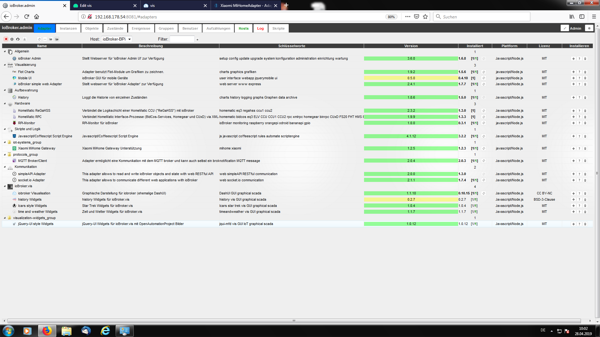

          • A Offline
            A Offline
            AndreasE112
            sorry meine späte Reaktion, aber ich bin noch nebenbei am Haus bauen...
            • NegaleinN Offline
              NegaleinN Offline
              Negalein
              Global Moderator
              Du bist mit dem Admin noch sehr weit hinten.
              Mach mal ein Update auf die aktuelle Version.

                  NegaleinN Offline
                  NegaleinN Offline
                  Negalein
                  Global Moderator
                  @arteck sagte in Xiaomi MiHomeAdapter - Adapter Enstellung nicht moeglich:
                  @Negalein dann vermute ich mal die jc-sontroller Version ist genauso alt
                  aktuell ist 1.5.7 mal neben bei
                  Definitiv!
                  Sein ganzes System sollte upgedatet werden.
                  Inkl. aller Adapter.
