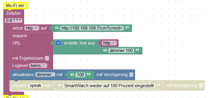

    Moin, habe seit einiger Zeit ein Blockly laufen um die LEDs der Uhr entsprechend zu dimmen
    und es hat auch bis jetzt funktioniert. Seit der neuen Script Engine 4.0.12 hagelt es aber nur
    noch Fehler und ich blick da auch nicht durch da ich noch absoluter Anfänger bin mit Blockly.
    Hier mal das Blockly

    Wäre toll wenn einer von euch mir mal auf die Sprünge helfen würde was ich da falsch gemacht habe bzw. ist.

      @Nashra:
      javascript.0 2019-02-07 10:08:00.031 warn Wrong type of javascript.0.Geraete.Wall Clock.dimmer: "string". Please fix, while deprecated and will not work in next versions. `
      Du schreibst eine Zeichenkette in den dimmer-Datenpunkt, der erwartet aber etwas anderes. Ich vermute eine Zahl.
      Also statt
      aktualisiere dimmer mit "100"
      verwende einen Block für Zahlen
      aktualisiere dimmer mit 100

        Danke, Fehlermeldung weg. Jetzt habe ich nur das Problem das der Befehl für http nicht übermittelt wird d.h. die LEDs reagieren nicht.
        Rufe ich es im Browser auf "http://192.168.168.7/cm?cmnd=dimmer 100" dann funktioniert es.

          Hat sich erledigt. Habe den JS Adapter mal neu gestartet und jetzt funktioniert alles.
