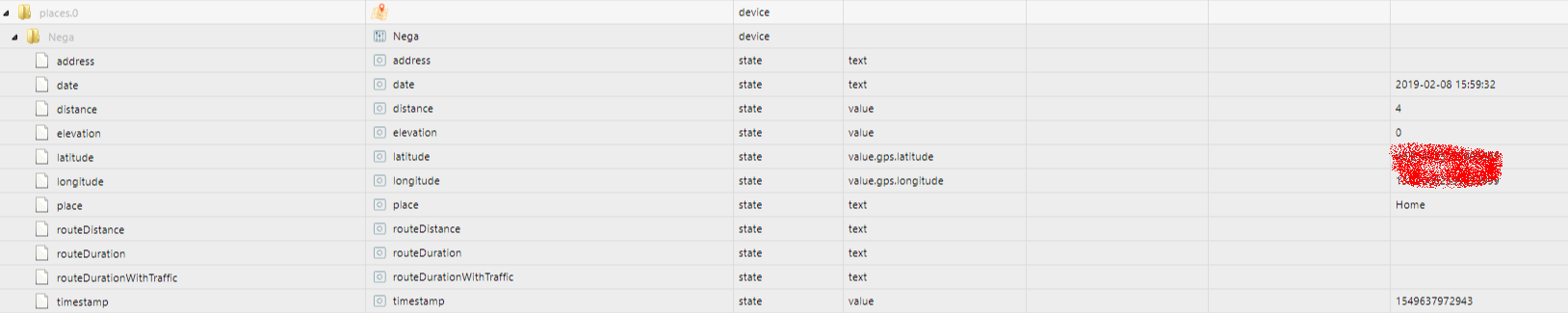

      Ich denke ich hab was gefunden.
      Unter places.0.Nega.distance stehen bei mir aktuell 84! Das dürften Meter sein. Zumindest lt. Google Earth wäre das die Entfernung ca. von den Koordinaten zum Homepunkt.
      Leider würde das auch bedeuten, dass man den Radius im Places-Adapter viel größer einstellen müsste.
      War heute immer daheim, aber dennoch zeigt mir Tasker die Position (die an Cloud geschickt wurde) beim Nachbarn an. Sind ca. 60 Meter Unterschied.
      Oder irre ich mich da?

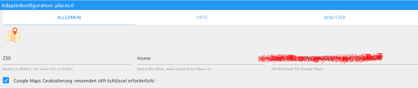

            Hallo
            Ich bins wieder! ;)
            Ich hab gerade wieder beim Places-Adapter nachgesehen.
            Obwohl der Homepoint in der Homezone ist, zeigt mir Places anybodyAtHome mit false an.
            Radius hab ich testweise auf 300m gestellt. Aber obwohl lt. Places der GPS-Punkt nur 91m entfernt ist, bleibt er trotzdem auf false.
            Beim Places-Adapter hab ich unter Allgemein (Radius in Metern, um einen Ort zu finden) und Orte (Radius) jeweils die 300m eingestellt.
            Ist dies eventuell von mir falsch verstanden? Gehören dort unterschiedliche Entfernungen eingetragen?
            Da demnächst das Handy meiner Frau auch genutzt werden soll bräuchte ich eine Möglichkeit für 2 Personen.
            Hättest du da einen Tipp zu einem Script?
            Danke dir schonmal im voraus!

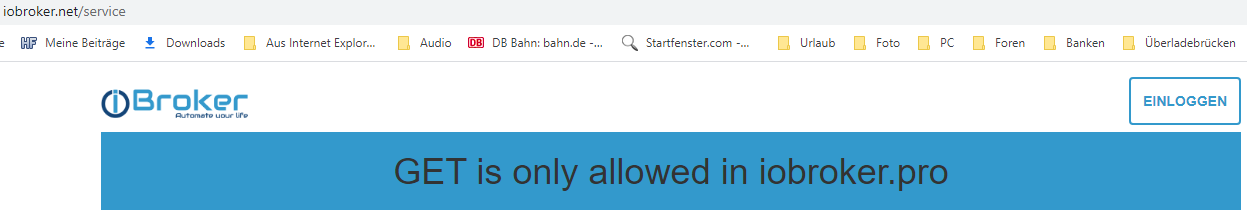

                                    @lobomau Leider klappt es anscheinend nur mit dem Pro Account. Ich bekomme folgende Meldung:
                                    ![0_1615887211366_b94f575a-764b-43bb-b0a0-c999ea0f07ea-image.png](Uploading 0%)

                                      @lobomau Leider klappt es anscheinend nur mit dem Pro Account. Hier die Meldung:
