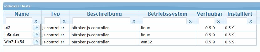

  • derAugeD Offline
    derAugeD Offline
    derAuge
    Da ich zur Zeit installationen auf einem Pi2, Linux Debian und einem Win7x64 System habe möchte ich das Thema Multihost Modus testen
    Dank Rainer gibt es bereits eine Install-Beschreibung:
    ` > <u>Der Multihost Modus</u>
    ioBroker ist in der Lage die Aufgaben auf mehrere Server zu verteilen. Dadurch kann man die Rechenlast auf mehrere hosts verteilen, man kann aber auch systemspezifische Erweiterungen eines Einplatinencomputers nutzen (GPIO von einem RaspberryPi, obwohl der „Hauptrechner“ ein leistungsfähigerer BananaPi ist. Dazu installiert man zuerst auf allen verwendeten hosts ganz normal ioBroker. Auf den untergeordneten hosts führt man nach der Installation in dem entsprechenden Installationsverzeichnis den folgenden Befehl aus:
    ./iobroker setup custom
    in dem nun folgenden Dialog wird wie folgt eingegeben:
    Type of objects DB [file, couch, redis], default [file]: ENTER
    Host of objects DB(file), default[127.0.0.1]: < IP ADRESSE> vom Hauptsystem
    Port of objects DB(file), default[9001]: ENTER
    Type of states DB [file, redis], default [file]: ENTER
    Host of states DB (file), default[cubie]: ENTER
    Port of states DB (file), default[9000]: ENTER
    Nun das untergeordnete System neu starten.
    Auf dem Hauptsystem erscheint danach unter Hosts auch der neu angelegte Host. `
    So weit so gut.
    <u>Nun erst einmal die Fragen zu "iobroker setup custom"</u>
    Hier wird festgelegt wo die beiden Datenbanken in welcher Form abgelegt werden und wie sie erreichbar sind:
    1.) objects DB in Form von : [~~[b]~~file, couch, redis] auf Host (127.0.0.1) mit Port 9001
    2.) states DB in Form von : [~~[b]~~file, redis] auf Host (127.0.0.1) mit Port 9000
    Was wird benötigt wenn die Datenbanken couch oder redis sind? Wann sollte man es einsetzen?
    Was / wo wird in "objects DB" gespeichert?
    Was / wo wird in "states DB" gespeichert?
    Die objects DB liegt auf dem Hauptsystem. Kann die states DB auf einem anderen System liegen?
    • derAugeD Offline
      derAugeD Offline
      derAuge
      ` > <u>Nun gibt es zwei Möglichkeiten die Aufgaben zu verteilen.</u>
      1.) Ist es eine Neuinstallation wählt man bei dem Reiter Adapter in dem pulldown-Menü über der Adapterliste den Host aus, auf dem die Instanz des Adapters installiert werden soll:
      anschließend fügt man dort die Instanz hinzu, indem man auf das (+) in der rechten Spalte klickt.
      2.) Hat man bereits vorher viele Adapter auf einem Host installiert, kann man die Zuordnung der bereits installierten Instanzen nachträglich auf dem Reiter Instanzen ändern: `
      Frage:
      1.) Die Host's werden angezeigt. Können aber nicht ausgewählt werden
      "Host system.host.ioBroker ist offline"
      2.) Wenn eine Insstanz auf einen anderen Host umgestellt wird, wird dort der Adapter im Hintergrund installiert oder bleibt diese auf dem Hauptrechner?
