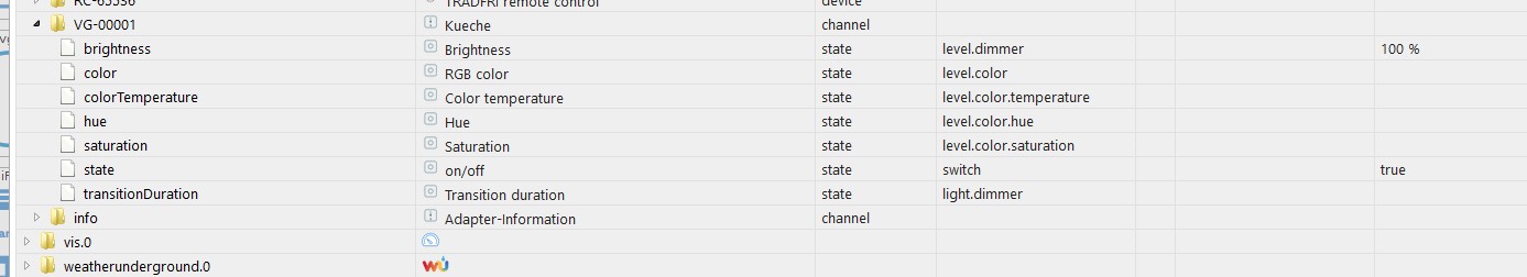

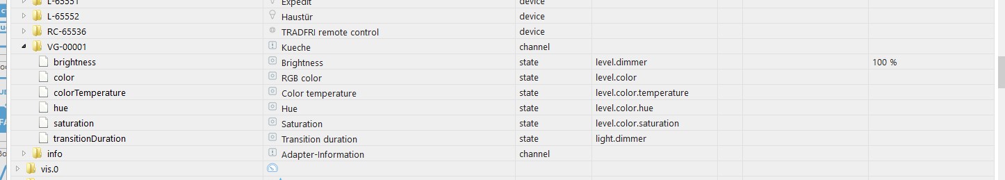

    ich bin noch neu bei iobroker und jetzt zum x-ten mal in folgenden Fehler gelaufen:
    Nach einer Zeit X funktionierte der Button nicht mehr um die Lampen in der Küche ein und auszuschalten.
    In der Küche habe ich zwei Tradfri Ikea Lampen zu einer virtuellen Gruppe verknüpft. Gerade habe ich bemerkt, dass der state zum ein und ausschalten verschwunden ist (siehe Bild 1). Ein Neustarten der Instanz hat nicht geholfen. Ich muß immer die Gruppe löschen und wieder neu anlegen, dann ist der Schaltpunkt wieder da (siehe Bild 2)
