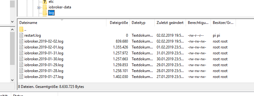

              Hab nochmal als Text. Kannst du mir bitte die stelle markieren?

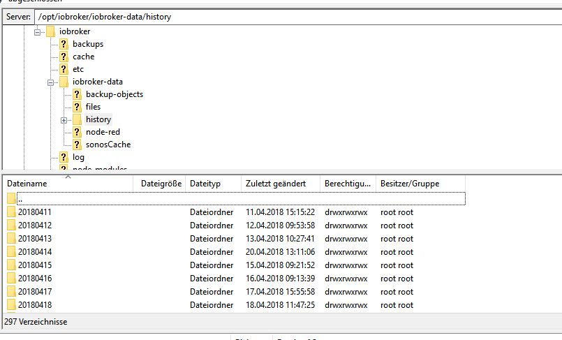

                    • HomoranH Offline
                      HomoranH Offline
                      @apfelschorle:
                      Habe mir die iobroker image runtergeladen `
                      Welches?
                      @apfelschorle:
                      Kann ich dies noch nachträglich machen? Oder sind alle EInstellung die ich über die iobroker weboberfläche gemacht habe dann weg? `
                      Für die Erweiterung braucht das Betriebssystem ein wenig reserveplatz.
                      Wenn jetzt wirklich nichts mehr frei ist wird es eng.
                      solltest du History-Daten haben. wären die mein erster Kandidat diese zu löschen, damit der Rest gerettet werden kann.

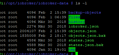

                        • A Offline
                          apfelschorle

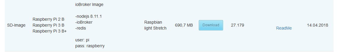

                          Hab folgende image:
                          Kannst du mir sagen wie ich vorgehen muss um die Historie Daten falls vorhanden, zu löschen?
                          Unter /opt/iobroker/iobroker-data/ sind folgende Dateien, welche davon darf ich löschen?
                          • HomoranH Offline
                            HomoranH Offline
                            rechts steht "ReadMe"
                            Hast du da schon mal draufgeklickt?
                            Da steht alles wichtige drin, was beachtet werden muss.

                                Hab bereits versucht bestimmte adapter über die Konsole zu löschen, leider klappt das nicht da nicht genug Speicher vorhanden ist…ärgerlich.
                                Die Readme habe ich mir durchgelesen, da ich in meinen Anfängen iwo ein Fehler hatte, hatte ich auf die schnelle beim zweiten mal erstellen der Image das expand vergessen
                                insgesamt 1996
                                drwxr-xr-x  2 root root    4096 Feb  2 15:39 backup-objects
                                drwxrwxrwx 29 root root    4096 Feb  2 19:58 files
                                drwxrwxrwx  2 root root    4096 Mär 30  2018 history
                                -rwxrwxrwx  1 root root    2274 Mär 30  2018 iobroker.json
                                -rwxrwxrwx  1 root root 2004107 Feb  2 15:39 objects.json
                                -rwxrwxrwx  1 root root       0 Feb  2 19:59 objects.json.bak
                                -rwxrwxrwx  1 root root    4586 Mär 30  2018 states.json
                                -rwxrwxrwx  1 root root    4588 Mär 30  2018 states.json.bak
                                drwxrwxrwx  3 root root    4096 Jan 31 19:01 tmp
                                Leider ist der history ordner leer…was kann ich nun versuchen zu löschen?

                                  Hast du filezilla oder winscp?
                                  Die history-Daten sind im Ordner History
                                  Darin befindet sich pro Tag ein weiteres Verzeichnis.
                                  Ich würde das (die) älteste(n) Verzeichnis(se) löschen.
                                  Danach über sudo raspi-config das expand filesystem versuchen
                                  Wenn du da nichts drin hast,

                                    habs über filezilla gemacht. History Ordner ists leer…leider:
                                    Ich meine ich habe in dem History Adapter auch nichts eingetellt oder aktiviert.

                                    Was ist mit den logfiles? Können die getrost gelöscht werden?
