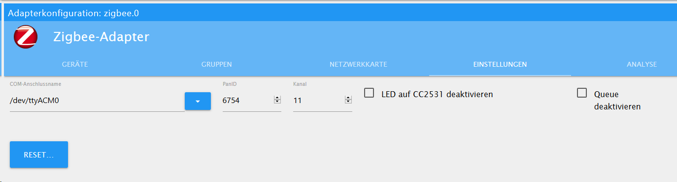

            Habe es hinbekommen! :thumbup:
            Man kann in der DiskStation nicht den direkten Pfad ls -la /dev/serial/by-id/ plus Namen des Sticks angeben,
            da Serials nicht verfügbar ist.
            Ich habe jetzt einfach bei Com-Anschlussname die Adresse des Symlinks, also:
            /dev/ttyACM0
            eingegeben und in der Firewall der Synology den Port: 6754 freigegeben und siehe da, der Adapter ist grün.
            Vielen Dank für die Hilfe!

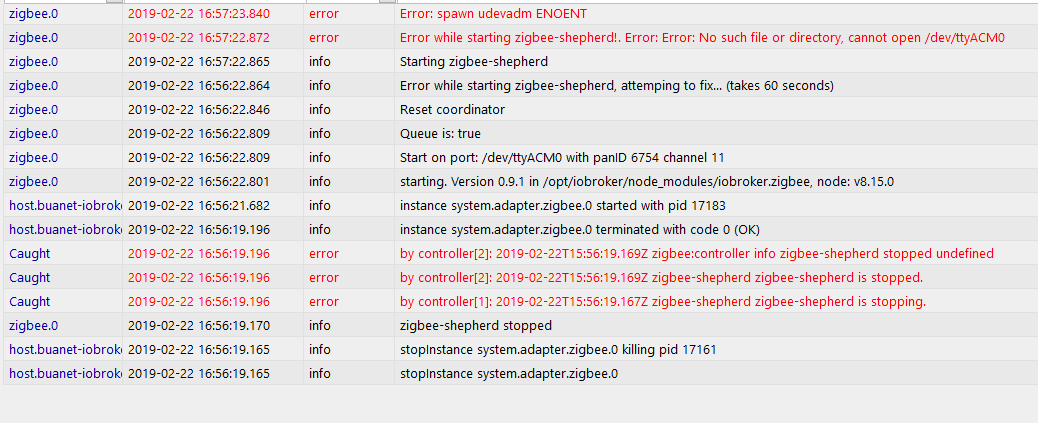

                      dan11hh
                      Habe mir jetzt eine neue Version über Github gezogen. Und damit geht es jetzt. Hatte wahrscheinlich noch mit meinem Umzug vom PI auf Synology zu tun.
                      Ursprungspost:
                      ` > @StM47:
                      /dev/ttyACM0
                      Vielen Dank für die Hilfe! `
                      Hmm bei mir ist die Firewall aus. Trotzdem keine Zugriff. Laut Diststation liegt bei mir der USB Stick auch in ttyACM0. Noch eine Idee?
                      Zuordnung sollte doch eigentlich passen?
                      [879039.051000] cdc_acm 1-2:1.0: ttyACM0: USB ACM device
                      [879039.057388] usbcore: registered new interface driver cdc_acm
                      [879039.064163] cdc_acm: USB Abstract Control Model driver for USB modems and ISDN adapters
                      [879039.411142] WARNING! power/level is deprecated; use power/control instead
                      [881833.398665] usb 1-2: USB disconnect, device number 3
                      [881837.733006] usbcore: deregistering interface driver cdc_acm
                      [881847.956980] usb 1-2: new full-speed USB device number 4 using xhci_hcd
                      [881848.477921] PPP generic driver version 2.4.2
                      [881848.491043] cdc_acm 1-2:1.0: ttyACM0: USB ACM device
                      [881848.497768] usbcore: registered new interface driver cdc_acm
                      [881848.504264] cdc_acm: USB Abstract Control Model driver for USB modems and ISDN adapters
                      Ich versteh das echt nicht. Mist.
                      Fehlermeldung:
                      host.iobroker	2019-02-08 21:29:11.429	error	instance system.adapter.zigbee.0 terminated with code 1 ()
                      host.iobroker	2019-02-08 21:29:11.429	error	Caught by controller[0]: at Object.Module._extensions..js (module.js:664:10)
                      host.iobroker	2019-02-08 21:29:11.429	error	Caught by controller[0]: at Module._compile (module.js:653:30)
                      host.iobroker	2019-02-08 21:29:11.429	error	Caught by controller[0]: at Object. <anonymous>(/opt/iobroker/node_modules/cc-znp/node_modules/serialport/lib/bindings/linux.js:2:36)
                      host.iobroker	2019-02-08 21:29:11.429	error	Caught by controller[0]: at bindings (/opt/iobroker/node_modules/bindings/bindings.js:81:44)
                      host.iobroker	2019-02-08 21:29:11.429	error	Caught by controller[0]: at require (internal/module.js:11:18)
                      host.iobroker	2019-02-08 21:29:11.429	error	Caught by controller[0]: at Module.require (module.js:597:17)
                      host.iobroker	2019-02-08 21:29:11.429	error	Caught by controller[0]: at Function.Module._load (module.js:498:3)
                      host.iobroker	2019-02-08 21:29:11.429	error	Caught by controller[0]: at tryModuleLoad (module.js:506:12)
                      host.iobroker	2019-02-08 21:29:11.429	error	Caught by controller[0]: at Module.load (module.js:566:32)
                      host.iobroker	2019-02-08 21:29:11.429	error	Caught by controller[0]: at Object.Module._extensions..node (module.js:682:18)
                      host.iobroker	2019-02-08 21:29:11.429	error	Caught by controller[0]: Error: /opt/iobroker/node_modules/cc-znp/node_modules/serialport/build/Release/serialport.node: wrong ELF class: ELFCLASS32
                      host.iobroker	2019-02-08 21:29:11.429	error	Caught by controller[0]: ^
                      host.iobroker	2019-02-08 21:29:11.429	error	Caught by controller[0]: throw e
                      host.iobroker	2019-02-08 21:29:11.428	error	Caught by controller[0]: /opt/iobroker/node_modules/bindings/bindings.js:88</anonymous>

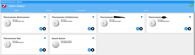

                        @MyzerAT sagte in CC2531 Zigbee und Synology:
                        danke für die info, werde mich einstweilen gedulden und warten wie es hier weitergeht!
                        Habe heute das Paket erhalten und die Aktoren konnten problemlos angelernt werden.

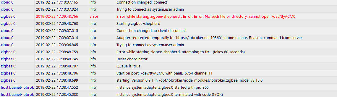

                                          bei mir kommt nach dem installieren des Adapters folgende Meldung
                                          und die Instanz bleibt gelb!
                                          muss auf der DS nicht was installiert werden, damit es den Stick erkennt?
                                          im Log beim iobroker steht folgendes:
                                          lg Rudi
