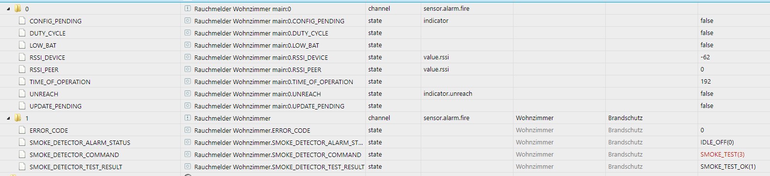

    ich versuche gerade herauszubekommen, welcher meiner HmIP-SWSD Brandmelder auslöst und bekomme es nicht hin :(
    $('channel(functions=Brandschutz)[states.id=*.STATE]').on(function (event) {}
    Triggert nicht, die Brandmelder sind dem Gewerk "Brandschutz" zugeordnet.
    Soweit ich es verstehe, sollte es doch triggern, wenn ich im Datenpunkt "SMOKE_DETECTOR_COMMAND" den "SMOKE_TEST" auslöse, oder?
    bitte um Hilfe, da ich im Forum nicht wirklich was gefunden habe über die HmIP-SWSD

      was moechtest du erreichen ? Fuer Hm-Brandmelder gilt :
      • sie gehören in einer Gruppe damit eine alarmeldung an alle (oder der gewünschte Gruppe geht
      • wen brand wird die Gruppe auf true gesetzt und der Melder der ausgelost hat
      Ergo : du wirst immer wissen welcher Melder es war den dies ist der einzige der brande ==> true hat, die anderen machen krach (wen sie in einer Gruppe hängen) bleiben aber bei "smoke detect" auf falsch
      @rascal:
      Soweit ich es verstehe, sollte es doch triggern, wenn ich im Datenpunkt "SMOKE_DETECTOR_COMMAND" den "SMOKE_TEST" auslöse, oder? `
      Nein, den test kan man nur am gerät auslösen und nicht ind er CCU bzw ioBroker !

        Ich will eine Meldung über telegram auf mein Handy bekommen und darin sehen, welcher Melder ausgelöst hat.
        ich habe dieses Skript, aber die Bedingung triggert nicht:
            log("---------- Eventstate: "+event.state.val+" --- Eventname: "+event.channelName);
            if(event.state.val == 2)
                sendTo('telegram.0', 'Der Rauchmelder '+event.channelName+' hat ausgelöst!!!!!!');
        was mache ich da falsch?

          @rascal:
          Ich sehe in der Objektansicht keinen Datenpunkt mit der ID .STATE.

            im iobroker im Objekt unter RAW sehe ich das:
              "type": "state",
              "common": {
                "def": "RESERVED_ALARM_OFF",
                "type": "number",
                "read": false,
                "write": true,
                "min": "RESERVED_ALARM_OFF",
                "max": "COMMUNICATION_TEST_REPEATED",
                "states": {
                  "0": "RESERVED_ALARM_OFF",
                  "1": "INTRUSION_ALARM_OFF",
                  "2": "INTRUSION_ALARM",
                  "3": "SMOKE_TEST",
                  "4": "COMMUNICATION_TEST",
                  "5": "COMMUNICATION_TEST_REPEATED"
                "name": "Rauchmelder Abstellraum.SMOKE_DETECTOR_COMMAND"
              "native": {
                "MIN": "RESERVED_ALARM_OFF",
                "OPERATIONS": 2,
                "MAX": "COMMUNICATION_TEST_REPEATED",
                "FLAGS": 1,
                "ID": "SMOKE_DETECTOR_COMMAND",
                "TYPE": "ENUM",
                "DEFAULT": "RESERVED_ALARM_OFF",
                "VALUE_LIST": [
                  "INTRUSION_ALARM",
                  "SMOKE_TEST",
                "CONTROL": "SMOKE_DETECTOR.COMMAND"
            wie muss jetzt mein on() aussehen, damit es zb: auf den "SMOKE_TEST" triggert, egal bei welchem Rauchmelder ich das mache, sodass ich dann mit
            sehe, welcher Melder ausgelöst hat?
