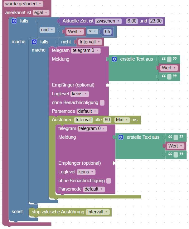

                  ich habe das Blockly nachgebaut. Leider habe ich aber das Problem, dass ich auch Nachrichten unter dem Wert von 60% bekomme, z.B. 53%. Woran könnte das liegen?
                  • paul53
                    paul53 @jwerlsdf last edited by paul53
                    @jwerlsdf sagte:
                    Weil etliche Intervalle laufen, denn mit jedem Trigger wird ein neues Intervall gestartet. Versuche es mal so:
                    Allerdings erfolgt so keine Nachricht, wenn die Luftfeuchte schon vor 6:00 Uhr > 60% war und so bleibt. Deshalb ist folgende Variante besser:
                    J 2 Replies Last reply Reply Quote 0

                      vielen Dank für deine Rückmeldung. Nun eine Frage: Bei Trigger finde ich kein Baustein mit "Intervall". Ich gehe davon aus, dass ich den Baustein object ID benutzen muss. Wie kann ich diesen dann in Intervall umbenennen?
                      • paul53
                        @jwerlsdf sagte:
                        Intervall ist eine Timer-Variable, die leider nicht automatisch angeboten wird. Deshalb erstelle eine Dummy-Variable, ziehe diese in den Editor und wähle dann die Variable Intervall aus.
                        Beispiel mit timeout statt Intervall:
                        J 1 Reply Last reply Reply Quote 0

                          • J
                            jwerlsdf @paul53 last edited by
                            leider geht es nicht. Ich hatte heute einen Wert von über 66% und es kam leider keine Benachrichtigung. Habe ich ggf. einen Block falsch gesetzt?

                            • paul53
                              @jwerlsdf
                              Unmittelbar nach dem Import gibt es zwei gleichlautende Variablen Intervall. Wechsle mal in die Javascript-Ansicht und wieder zurück, dann verschwindet die zweite Variable.
                              • J
                                jwerlsdf @paul53 last edited by jwerlsdf
                                Danke, das hat funktioniert!
