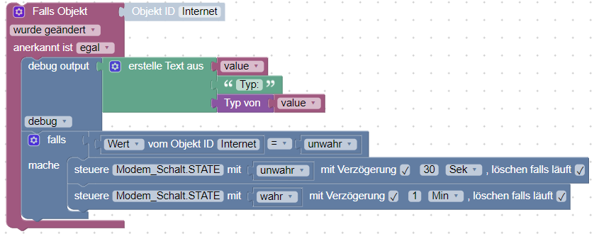

    Hi Leute,
    ich möchte gerne bei einem Internetverbindungsabbruch mein Modem nach 5min stromlos machen und 1min darauf wieder mit Strom versorgen.
    Ich pinge dazu per Ping Adapter die IP Adresse 8.8.8.8. (Objekt ID Internet)
    Das Modem hängt mit der Stromversorgung an einem HM Funk-Schaltaktor Zwischenstecker. (Modem_Schalt.STATE ist der Schaltkanal vom Aktor)
    Ich hätte dazu folgendes Blockly erstellt:
    Der HM Schaltaktor wird aber nach 5min nicht getriggert…
    Habe ich wo einen Denkfehler ?
    Danke für eure Unterstützung.

      Probier mal aktualisiere statt wurde geändert

            @Jeeper.at:
            Probier mal aktualisiere statt wurde geändert `
            Mit aktualisiere wird leider auch nicht getriggert …

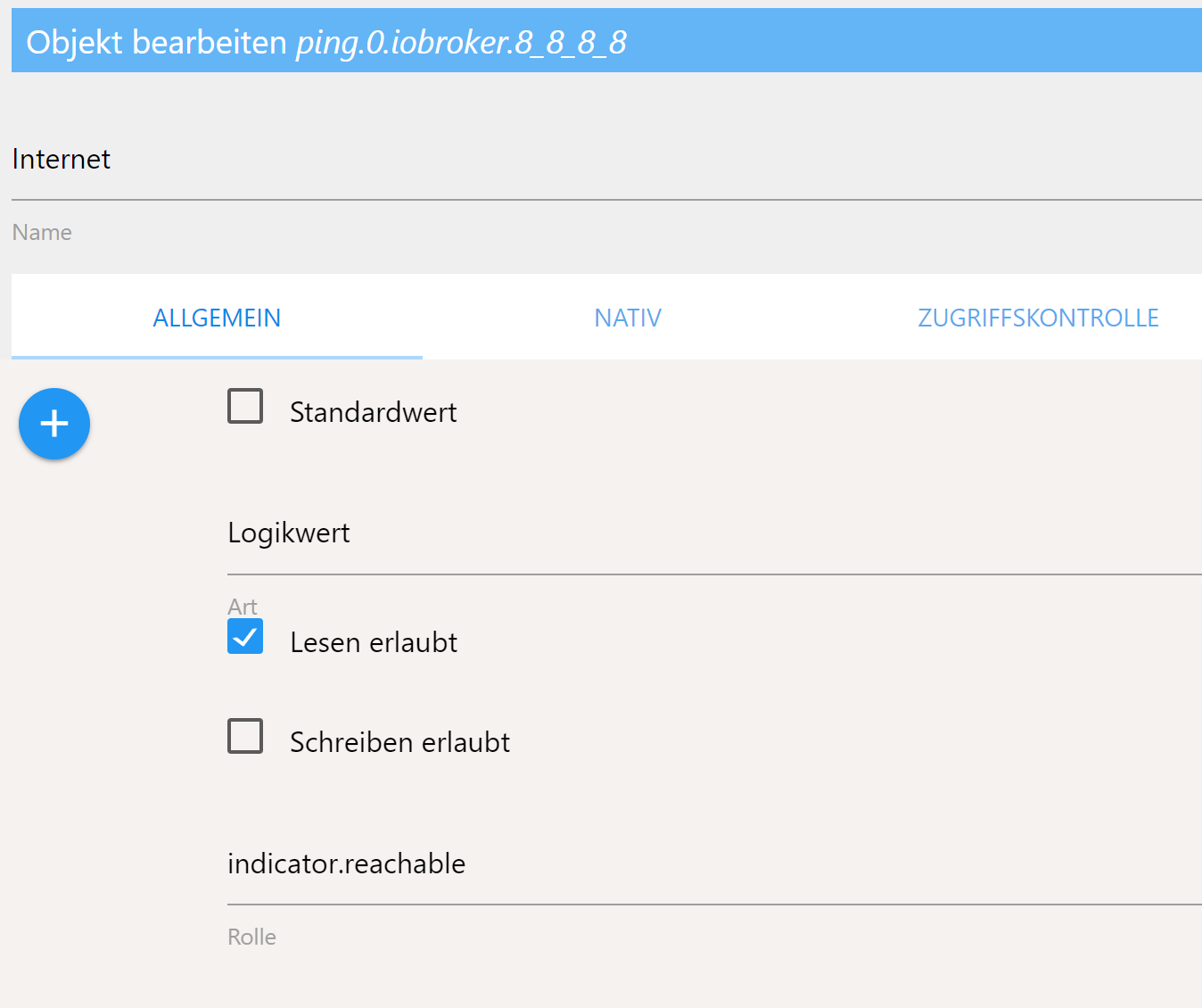

                Hier die beiden objects:
                ping:
                modem:

                    hätte mal folgendes probiert:
                    Aber es erscheint keine Meldung im log …
                    Kann ich daraus schließen dass das Skript somit schon beim ersten IF nicht getriggert wird, oder habe ich bei dem debug Baustein etwas falsch gemacht ?

                          Wenn Du den gleichen Datenpunkt mit zwei Befehlen ansteuerst, die beide zeitverzögert sind und "löschen falls läuft" hat, dann wird der erste Befehl einen Timer mit 5 Minuten Verzögerung starten und der zweite Befehl diesen sofort löschen und einen Timer mit 6 Minuten starten.
                          Das zweite "löschen falls läuft" ist hinderlich für dich.

                              @Qlink:
                              Kann ich daraus schließen dass das Skript somit schon beim ersten IF nicht getriggert wird, oder habe ich bei dem debug Baustein etwas falsch gemacht? `
                              Du kannst ja beim Debug-Baustein einfach nur ein 'OK' ausgeben, dann weißt du mit Sicherheit ob das erste IF funktioniert oder nicht.
                              Ich würde dann aber folgende Logik machen damit bei einem kurzen Ausfall des Ping nicht unnötig Neugestartet wird:
