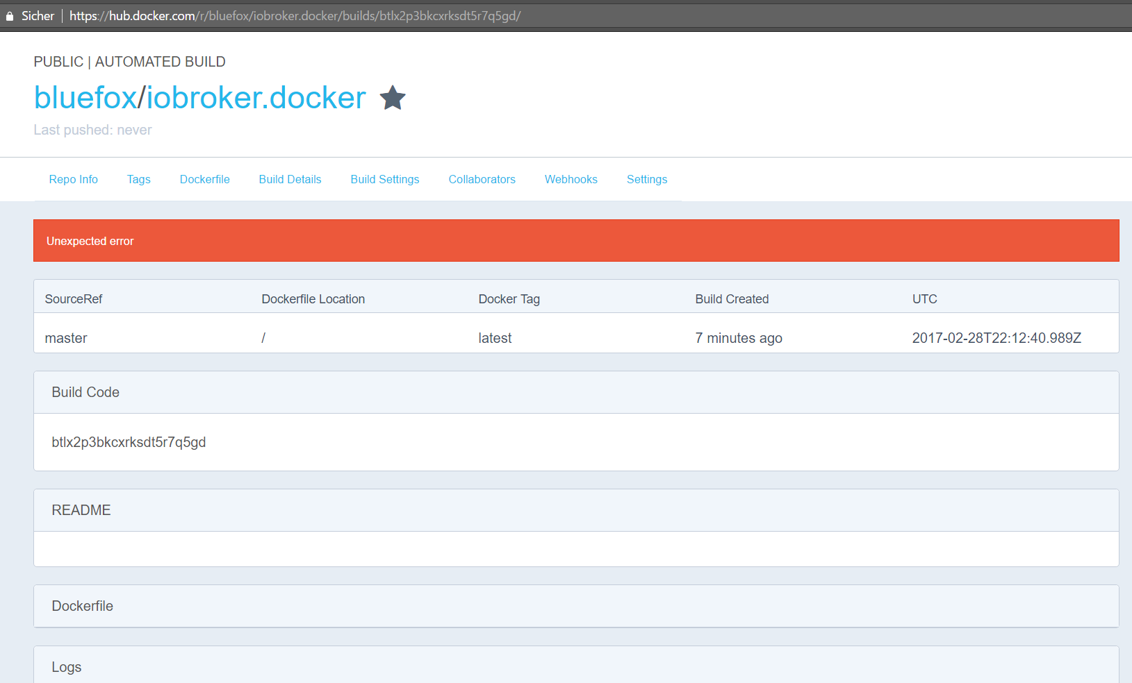

                                        Docker Spezialisten gesucht!
                                        Ich wollte ein Docker erstellen. Dabei habe ich ein funktionierendes Dockerprojekt kopiert.
                                        https://github.com/Locke/docker-iobroker
                                        Jetzt sehe ich im Docker nur so ein Bild:
                                        https://hub.docker.com/r/bluefox/iobrok … dt5r7q5gd/
                                        Was heist es?
                                        Dabei hier ist alles bestens.
                                        https://hub.docker.com/r/athalis/iobrok … 454m9mxbd/
                                        1 Reply Last reply
