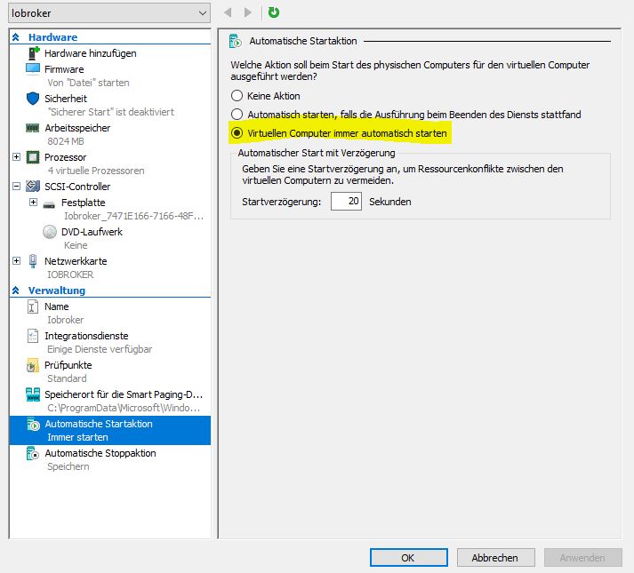

            Wie hast Du das eingestellt, dass Hyper-v und dann diese Virtualisierung automatisch beim Neustart des Rechners mit startet?

              Wie hast Du das eingestellt, dass Hyper-v und dann diese Virtualisierung automatisch beim Neustart des Rechners mit startet? `
              War relativ simple.
                filename="Stop.JPG" index="0">~~ filename="Start.JPG" index="1">~~
                War relativ simple. `
                Dankeschön!
