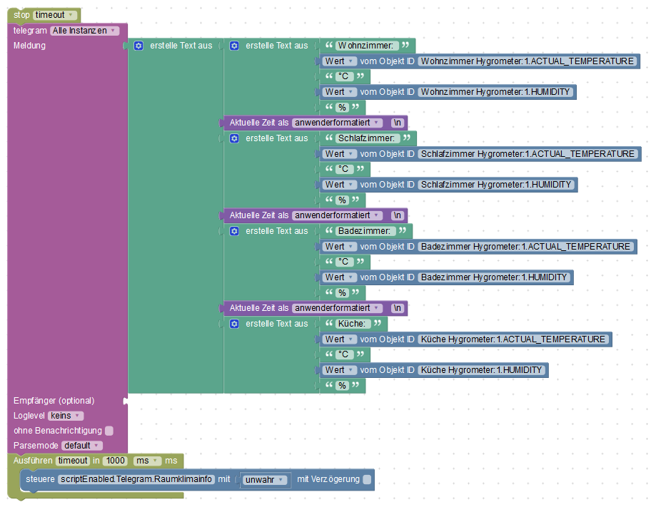

                Wenn du nur schnell mal die Temperaturen abfragen willst, könntest du dir auch per Telegram und text2command die Werte schicken lassen. Das geht dann auch ohne VPN.
                Bei mir sieht das z.b. so aus, wenn ich "Raumklima" an meinen Telegram-Bot schreibe.
                ~~![](</s><URL url=)<link_text text="https://uploads.tapatalk-cdn.com/201901 ... 4e06e7.jpg">https://uploads.tapatalk-cdn.com/20190122/b46d2ccebed7dfcf91722a85974e06e7.jpg</link_text>" />
                Gesendet von meinem ONEPLUS A5010 mit Tapatalk~~

                      Du brauchst dazu einen Telegrambot, den Telegram Adapter und den Text2Command Adapter.
                      Dann läuft im Grunde nur ein Blockly Script, das ich per Text2Command einschalte. Das Sendet den Text an Telegram und schaltet sich dann wieder ab.

                                    Oben sind ja die beiden Screenshots.
                                    Als erstes erstellst du das Blockly Script.
                                    Das erstellte Blockly Script ist das was du dann unter text2command einträgst.
                                    Das Script findest du dann unter Objekte unter enabled Scripts.
                                    Unter telegram muss die Einstellung gesetzt werden: Haken für text2command.

                                      Schau dir am besten mal dieses Video an. Da ist Schritt für Schritt erklärt, wie du alles einrichten musst.
                                      https://youtu.be/mRvVRK4gD_w
                                      Er erklärt z.b. wie du mit Telegram Lampen an und aus schalten kannst. Astatt einer Lampe schaltest du einfach das Blocklyscript an und schon kommt die entsprechende Nachricht.
                                      Ich habe mein Blocklyscript Raumklimainfo genannt und das ganze in dem Unterordner Telegram abgespeichert.
                                      ~~![](</s><URL url=)<link_text text="https://uploads.tapatalk-cdn.com/201901 ... a2f3d0.jpg">https://uploads.tapatalk-cdn.com/20190123/403105c93350bbc5d05f43b63ca2f3d0.jpg</link_text>" />
                                      In Objekte findest du das dann bei javascript.0.scriptEnabled.Telegram.Raumklimainfo
                                      ~~![](</s><URL url=)<link_text text="https://uploads.tapatalk-cdn.com/201901 ... 04dbe8.jpg">https://uploads.tapatalk-cdn.com/20190123/205165443b4a51a6dec79ee06a04dbe8.jpg</link_text>" />
                                      Gesendet von meinem ONEPLUS A5010 mit Tapatalk~~~~
