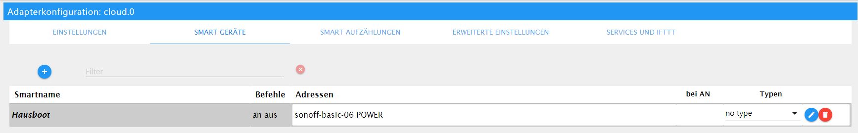

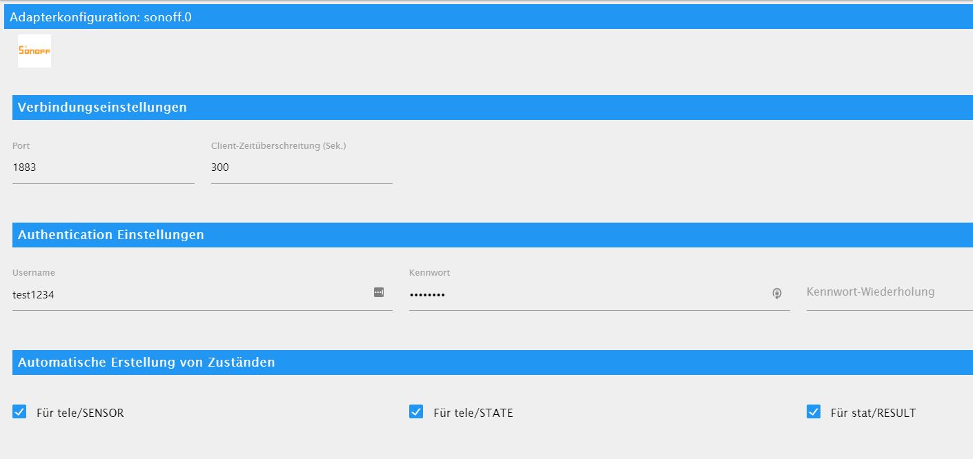

    Bin gerade eine Woche mit iobroker (rpi) unterwegs und hab folgendes (Verständnis)-Problem: Ich habe den Sonoff Adapter installiert und kann den Sonoff Basic über den Sonoff Adapter schalten. Ebenso auch über den Taster am Sonoff selbtst, die Statusänderung wird auch am Sonoff-Adapter in iobroker angezeigt. Ich habe es auch schon geschafft den Sonoff-Basic in den Cloud-Adapter als Gerät einzutragen und diesen von Alexa als Gerät erkennen zu lassen. Lässt sich auch per Alexa schalten. Soweit alles gut, aber folgende Fragen stellen sich mir:

    Wenn ich nun zusätzlich den Adapter mqtt(Server, 192.168.2.128:1886) installiere, habe ich zwar einen mqtt-broker und kann diesen auch mit dem client (mqtt.fx) erreichen und nutzen. ABER da ich ja im Sonoff-Basic den Sonoff-Adapter (192.168.2.128:1883) angegeben habe, erreiche ich diese über den mqtt-broker (als Adapter) nicht mehr über einen client (mqtt.fx).

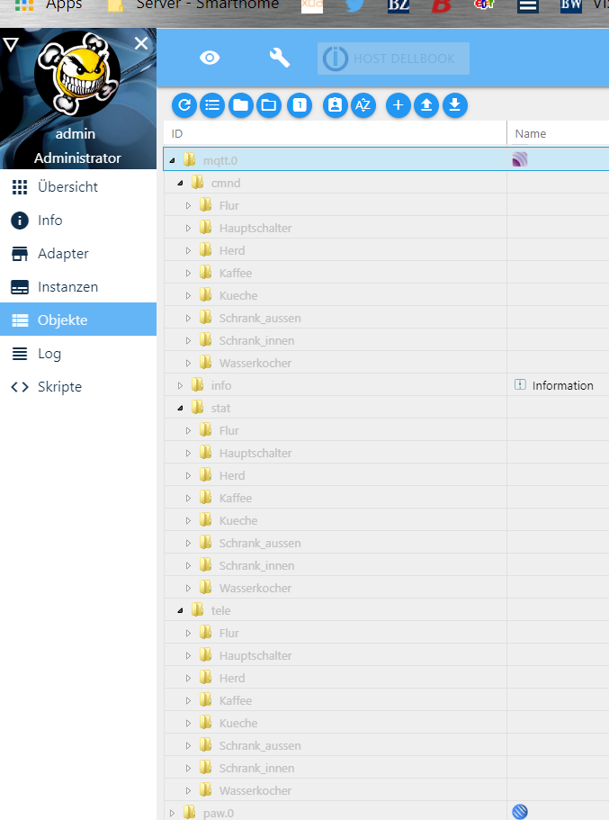

                    Die Werte werden direkt, nachdem der Teilnehmer mit dem Server Verbunden ist, vom mqtt Adapter ausgelesen. Ohne das ich etwas tun muss (vielleicht F5).
                    Sieht dann in etwa so aus:
                    unter "stat" und "tele" sind alle infos die per mqtt gesendet werden.
