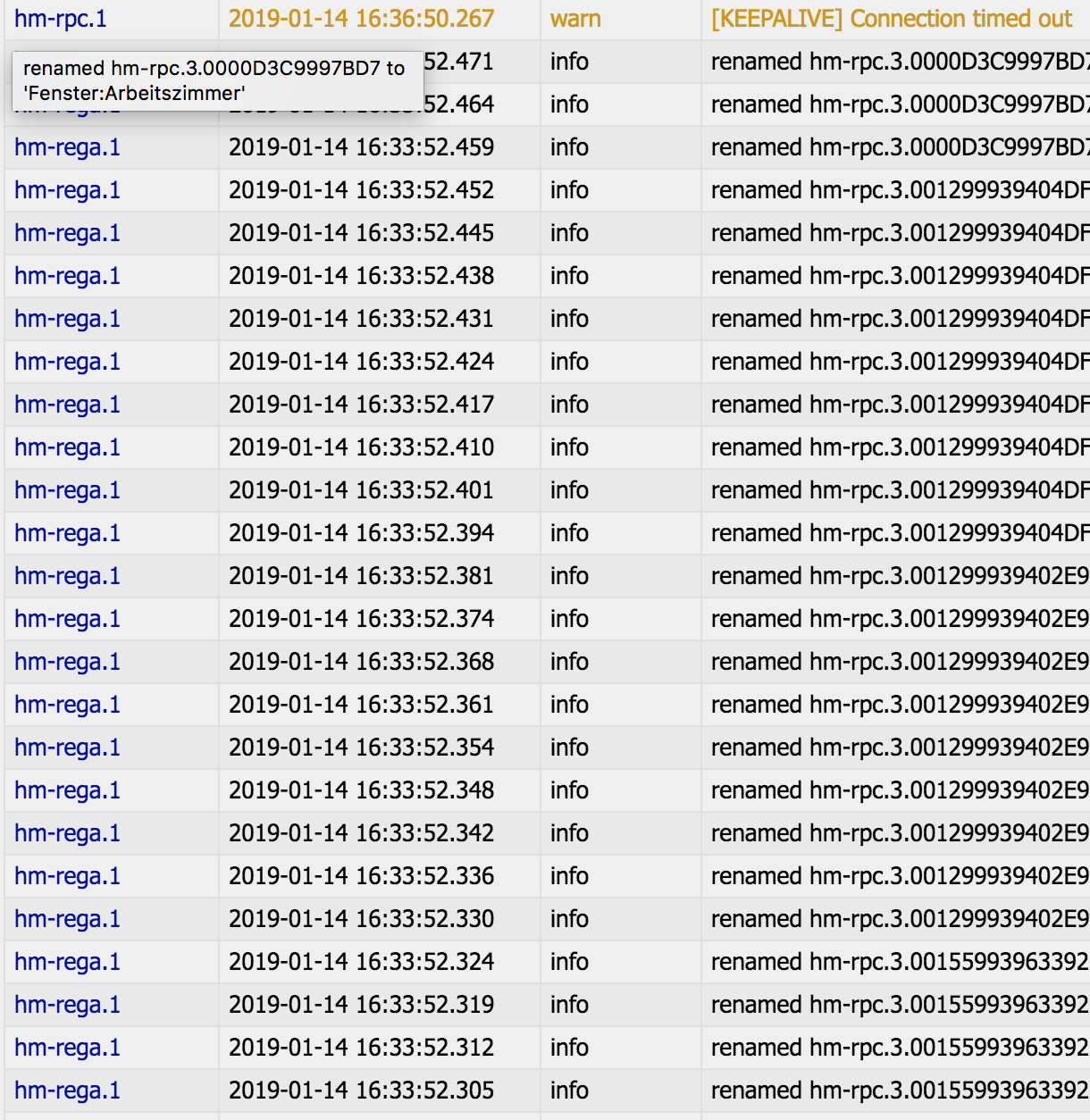

    Alle 3,5 Minuten wiederholt sich in meinem Log das Spiel, dass HM-Rega ständig ein Renaming meiner HMIP Komponenten durchführt. Zumindest steht das im Log. (siehe Screenshot). Außerdem meldet HM-rpc ein "Keepalive: Connection Timeout". Hängt das zusammen? Eine Idee woran das liegt? 17266_bildschirmfoto_2019-01-14_um_18.01.01.png

                Der Connection Timeout existierte vermutlich schon die ganze Zeit wurde nur mit der hm-rpc Version dann auf warn geloggt, ist in den ganz neuen Versionen allerdings auf debug und ist eigentlich nicht weiter schlimm, da der Adapter das Problem selbst löst. Deinem Log Screenshot nach hat Rega ja die hm-rpc.3 Objekte umbenannt und nicht die, die den ‚timeout’ hatte oder steht da noch mehr in log? ;—)

                  Renaming deutet auf ein Neustart von Rega hin. Kannst du mal mehr vom Log zeigen?

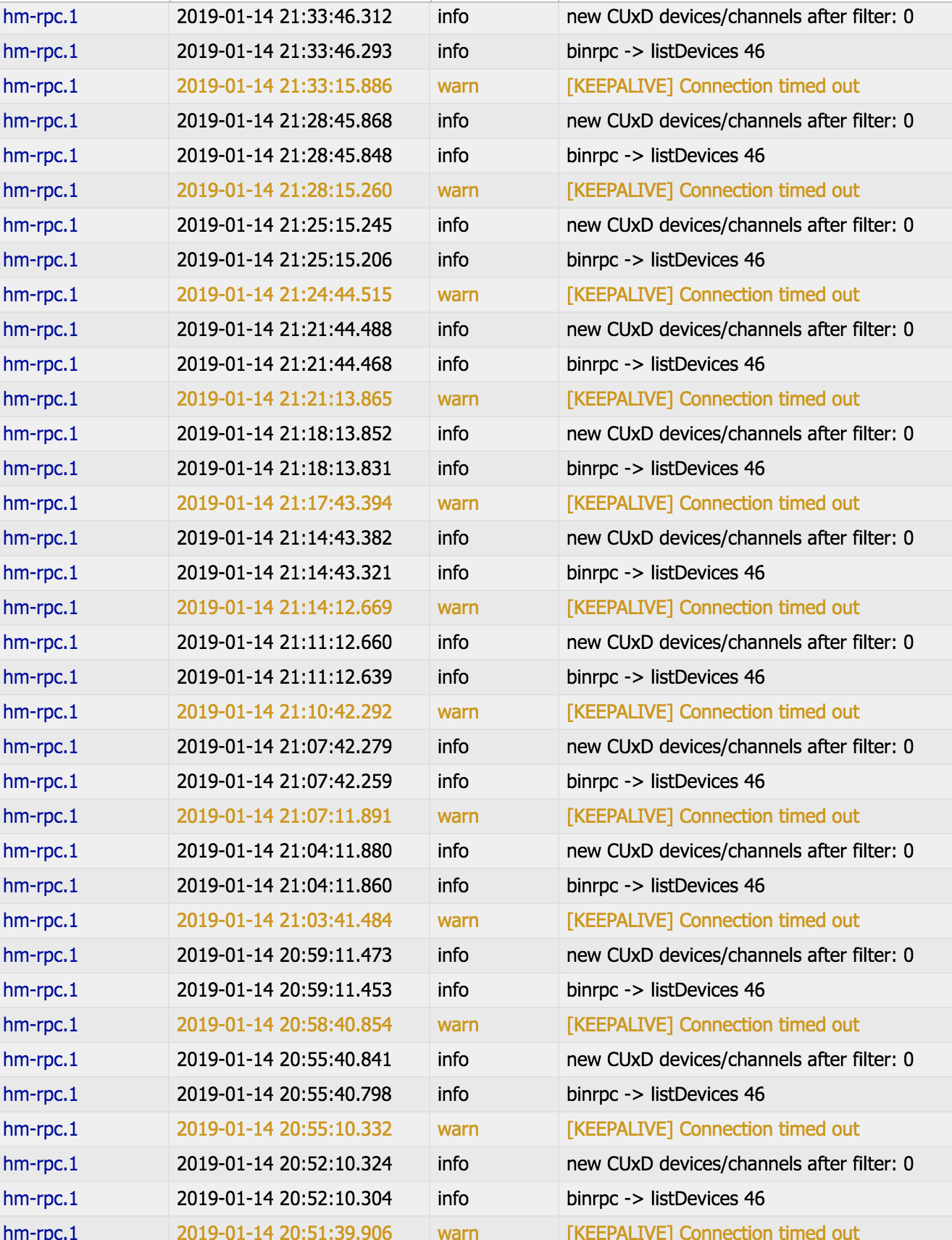

                    Hmm seltsam. Wollte einen neuen Screenshot machen und es kommen gerade keine Renamings mehr. Warum auch immer. Dafür regelmäßig KEEPALIVE. Schön regelmäßig alle 3,5 Minuten. 17266_bildschirmfoto_2019-01-14_um_21.34.06.png

                      Die KeepAlive Meldung ist wie erwähnt im Latest auf Debug-Level und sorgt dann nicht mehr für Verwirrung. Die 3.5 Minuten kommen von deinem konfigurierten Wiederverbindungsintervall. Du kannst oben auf Log herunterladen klicken, da hast du dann das Logfile vom ganzen Tag und die Einträge von vorhin sind mit drin ;–)
