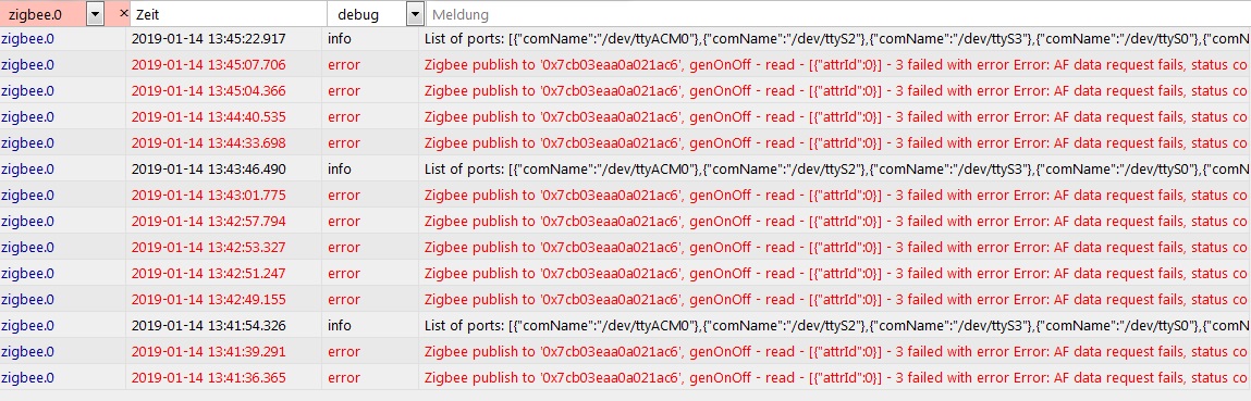

                          • arteckA Offline
                            arteckA Offline
                            arteck
                            das ist das Problem..
                            ~~![](</s><br/>
                            <URL url=)<link_text text="download/file.php?id=41943&mode=view">https://forum.iobroker.net/download/file.php?id=41943&mode=view</link_text>" />
                            nachdem mehere User das gemeldet haben habe ich es bei mir auf Ent-Umgebung installiert
                            hab esauch modmax um gegen Test gebeten.. er hat die Probleme auch..
                            der Fehler kommtnicht immer .. nur wenn die Serielle Schnittstelle zum Restart geschlossen werden soll (.close)
                            das anlernen neuer Geräte konnte ich auch nicht .. allerdings es ist mein Spielsystem .. also zu 100% kann ich es nicht sagen~~

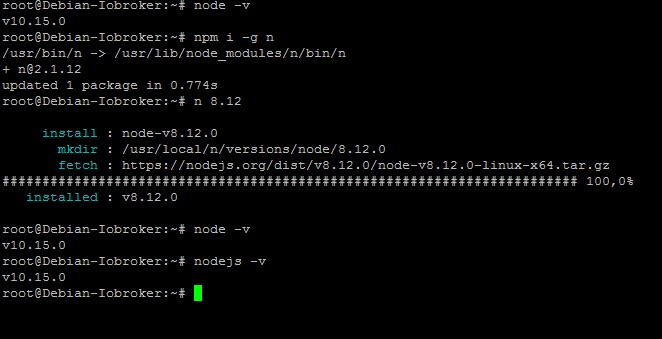

                                  • C Offline
                                    C Offline
                                    Chris20v
                                    @dexter:
                                    https://johnpapa.net/multiple-versions-of-node-with-n/
                                    über ssh erstmal Version kontrollieren:
                                    node -v
                                    die einfachste möglichkeit eines downgrades geht über n:
                                    __npm i -g n
                                    n 8.12__
                                    damit wird Node Version 8.12 installiert und genutzt
                                    Zur Kontrolle:
                                    node -v `
                                    Hallo habe ich versucht angeblich hat er 8.12. installiert aber nach kontrolle ist immernoch die 10.15 drauf. Muss ich das jetzige Node erst löschen?
                                    • C Offline
                                      C Offline
                                      Chris20v
                                      Node ist jetzt auf 8.12
                                      nodejs aber auf 8.15
                                      ist wahrscheinlich ein Problem oder?
