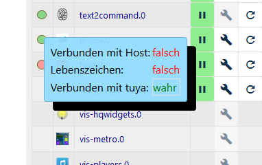

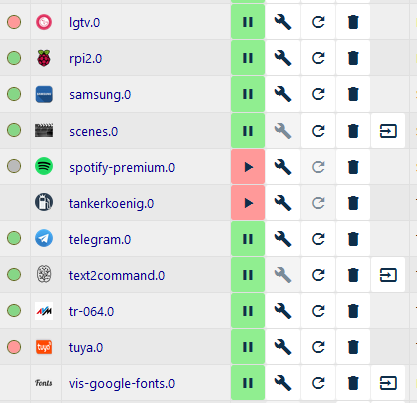

    Zu meinem Problem, seit gestern Nacht bekomme ich den Status beim Tuya und LG Adapter nicht mehr auf grün.
    Ich habe bereits versucht den Adapter komplett runterzuwerfen und neu zu installieren. Leider ohne Erfolg.

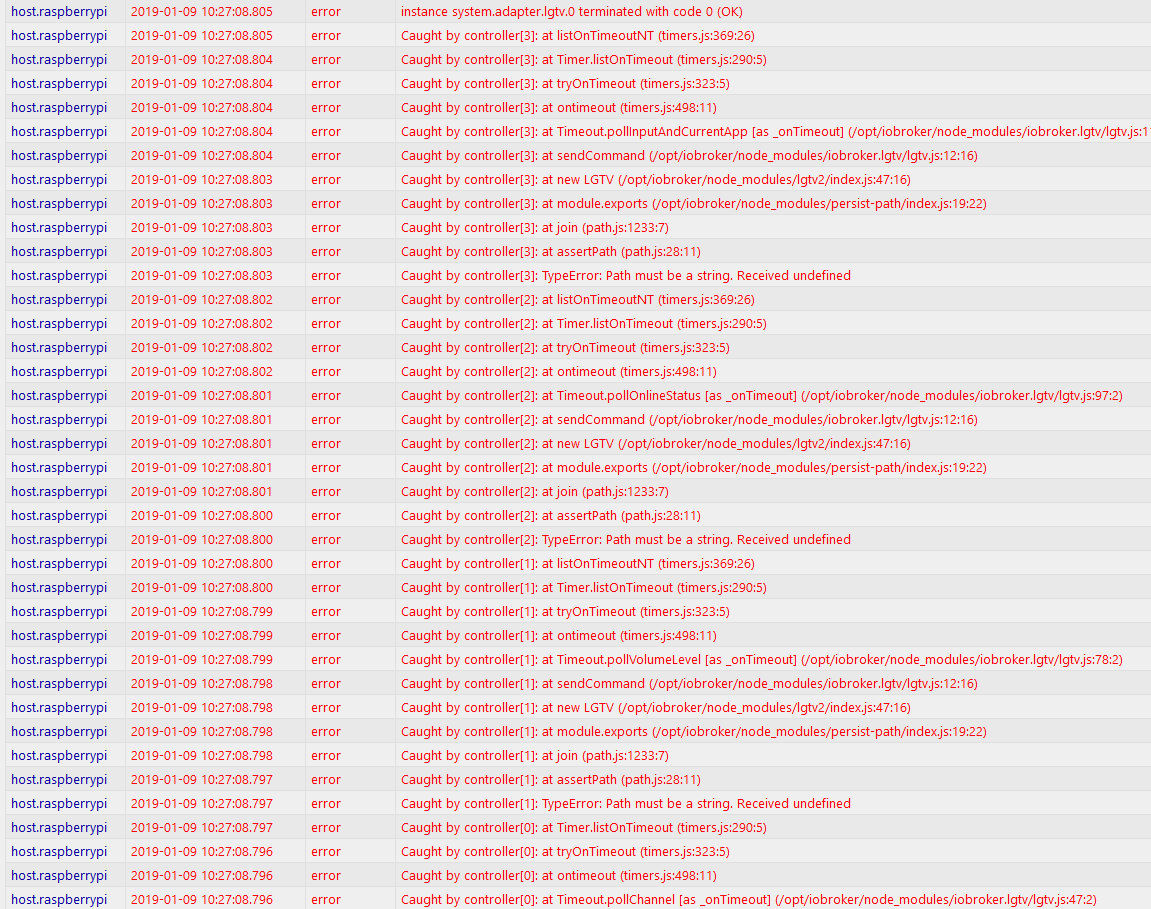

    Hier meine LOG-Auszüge:
    Habe schon versucht - den JS-Controller neu aufzuspielen. Hat beim erstenmal irgendwie geklappt aber nach einem Neustart - wieder der Gleiche Mist :(
    Weiß jemand Rat?

        Habs jetzt wohl den Übeltäter gefunden.
        Habe gestern Abend noch den Autostart eingerichtet. Irgendwo ist da der Hund vergraben.
        Nachdem ich den Autostart wieder Rückgängig gemacht hatte - liefen auch nach neuem Start die Adapter richtig!
