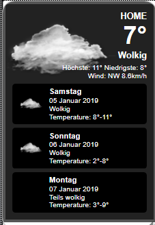

                                      • J Offline
                                        Jack01
                                        ` > Re: [gelöst] yr.no - keine Wetterdaten
                                        von nieIP » 04.01.2019, 22:22
                                        Hallo
                                        ich habe jetzt erst mal yr.no reaktiviert und in VIS den Weather_Custom View dafür genommen. `
                                        Das habe ich auch so gemacht. Allerdings ist mir aufgefallen, dass es jeweils 2 Datenpunkte für Min- und Max-Temp gibt. Welche hast Du dafür genommen?
                                        Dann habe ich jetzt bei "Teils Wolkig" kein Icon mehr. Gestern war es "Wolkig". Da wurde ein Wolken Icon angezeigt (siehe Anhang). Wo kommen die Icons her?
                                        Hans-Jürgen

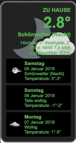

                                        • nieIPN Offline
                                          nieIPN Offline
                                          nieIP
                                          Hallo
                                          ich habe da auch noch Problem …
                                          • bei der min / max Temperatur habe ich nur die Datenpunkte mit dem Adapternamen. Die "value.temperature" von Deinem Bild habe ich nicht
                                          • das "Teils bewölkt " Bild habe ich auch nicht. Soll "/adapter/yr/icons/03n.svg" sein
                                          Die Datei liegt zumindest in dem Ordner.
                                          • bei mir wird die Farbe für den Text unter CSS Font & Text nicht mehr übernommen. Das ging gestern Abend ein mal und seit heute morgen ist die Schrift wieder weiss :(, ohne das ich am Editor war. Jetzt kann ich einstellen, was ich will, wird nicht übernommen :(
