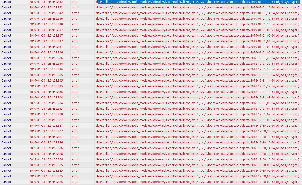

    ich habe in IoBroker folgende Fehler (sehr viele) und hoffe, dass ihr mir helfen könnt:
    Bsp.:
    delete file "/opt/iobroker/node_modules/iobroker.js-controller/lib/objects/../../../../iobroker-data/backup-objects/2019-01-01_18-54_objects.json.gz: {}
    Er kann irgendwie die Backup Files nicht mehr löschen.
    Ich habe zunächst auf ein Berechtigungsproblem getippt und habe folgendes gemacht:
    "sudo chmod 777 /opt/iobroker/"
    Das hat aber leider nicht geholfen.
    Ich bedanke mich vorab.
    Viele Grüße
    Modjo

      https://forum.iobroker.net/viewtopic.php?f=22&t=19629&p=205163#p204974. Was ergibt ?
      node -v
        Modjo
        Danke für deine Antwort.
        Also liegt es an Node v. 10 und ich muss ein Downgrade machen:
        node -v = 10.12.0
        /usr/bin/node -v = 8.14.1
        /usr/local/bin/node -v = 10.12.0
        nodejs -v = 8.14.1
        Und wenn ich das richtig verstanden habe muss ich das einfach löschen und neu verlinken!?
        sudo rm /usr/local/bin/node
        sudo ln -s /usr/bin/node /usr/local/bin/node
        Will mich vorher absichern, bevor ich mir das ganze System zerschieße :-)
        Vielen Dank & Gruß
        • paul53P Offline
          @Modjo:
          muss ich das einfach löschen und neu verlinken!? `
          Richtig.
            Modjo
            Hat geklappt,
            vielen Dank!
