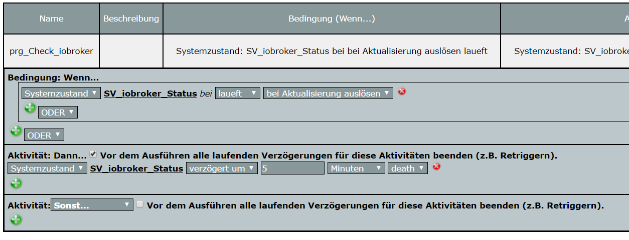

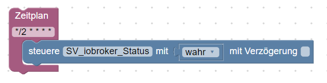

                                        Bei deinen Notfällen 1 und 2 stellst du manuell die Programme an oder passiert das automatisch? `
                                        Bei mir läuft das so:
                                        es gibt auf der CCU eine Sysvar "SV_iobroker_Status" vom Typ Logik.
                                        Die wird von einem iobroker Scrips alle 2 Minuten auf "wahr" gestellt.
                                        Auf der CCU läuft ein Programm das auf Aktualisierung dieser Sysvar triggert.
                                        Das Programm stellt diese Sysvar mit einer Verzögerung von 5 Minuten auf "false".
                                        Die Backup Programme auf der CCU werden nur ausgeführt wenn die Sysvar auf false steht.
                                        Ciao, Gerhard
