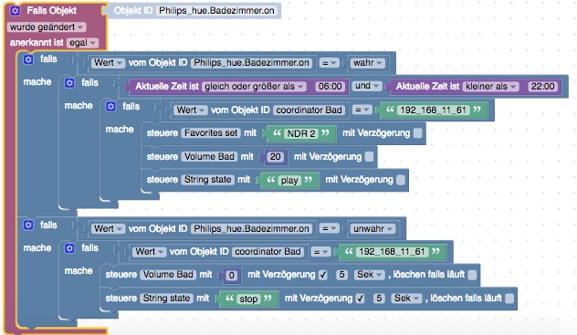

                Hier mal ein Beispiel mit einem Tunein Radiosender (habe kein Sonos)
                Wenn im Badezimmer Licht an ist wird NDR2 abgespielt.![](</s><URL url=)<link_text text="https://uploads.tapatalk-cdn.com/201812 ... 470ed1.jpg">https://uploads.tapatalk-cdn.com/20181229/5b79859071cd0741a3d4b2c207470ed1.jpg</link_text>" />

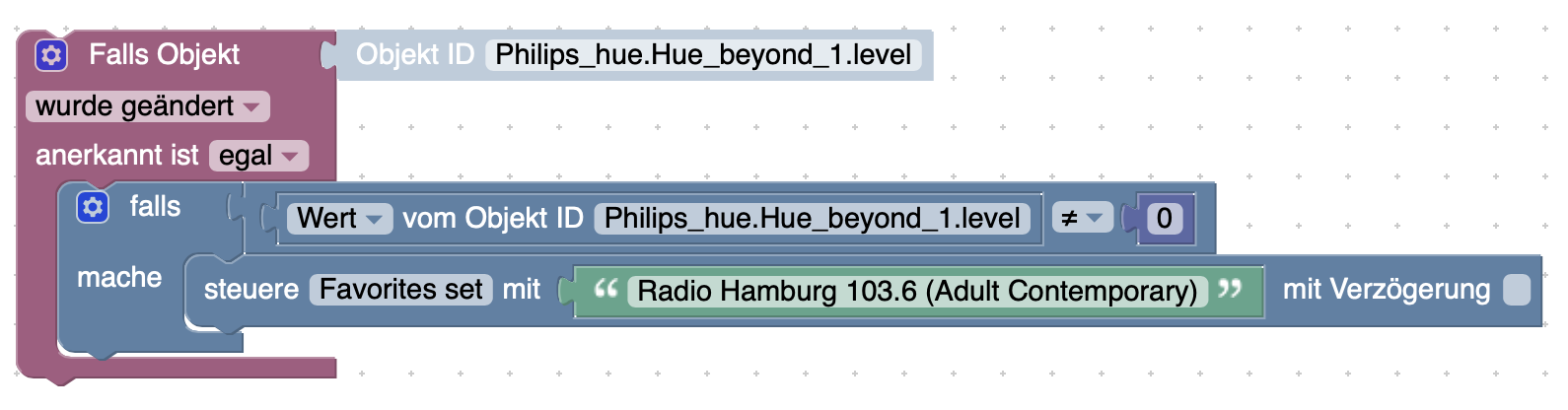

                  So, drücke ich nun auf den hue-Switch und schalte die hue-Lampe ein, so startet nach ca. 10 Sekunden die Wiedergabe auf dem Sonos One.

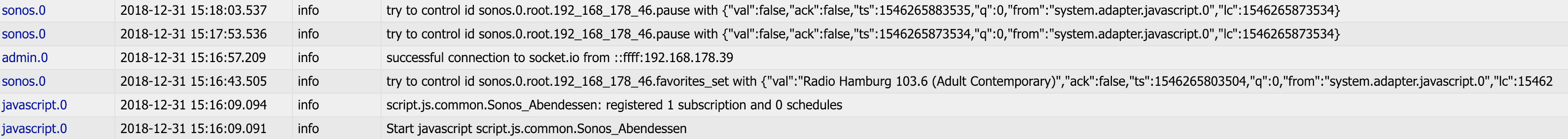

                  Leider wirft das Log einige Fehler aus…
                  Fehlt ggf. nach dem Block "steuere" ein "stop timeout" ? Hier konnte ich in einem Stop-Block kein "timeout" auswählen.
                  Den Block "mache" verstehe ich noch nicht ganz… Sonos soll bei eingeschalteter hue-Lampe starten... ausschalten würde ich es selbst... was bewirkt der Block "mache" ?
                  Warum wirft das Log noch Fehler aus ?

                    Ich sehe keine Fehler im Log… Dort sind lediglich Infos verzeichnet.
                    Der Adapter ist wohl auf "Info" oder "debug" eingestellt.

                      Aber der Eintrag „try to control…“ geht ewig so weiter. Irgendetwas versucht es, zu steuern, was dann nicht mehr klappt nach dem Einschalten der Sonos...

                        Die Meldung ist wie gesagt eine Info das etwas gemacht wurde. Wie oft erscheint die bei Dir im Log?
                        Ich habe das gerade mal nachgestellt und bei mir kommt die Info genau 1x wenn der Radiosender eingestellt und gestartet wird.
                        Ist die Eingabe überhaupt richtig? Bzw. gibt es diesen Sender in der Favoritenliste mit absolut identischer Schreibweise?

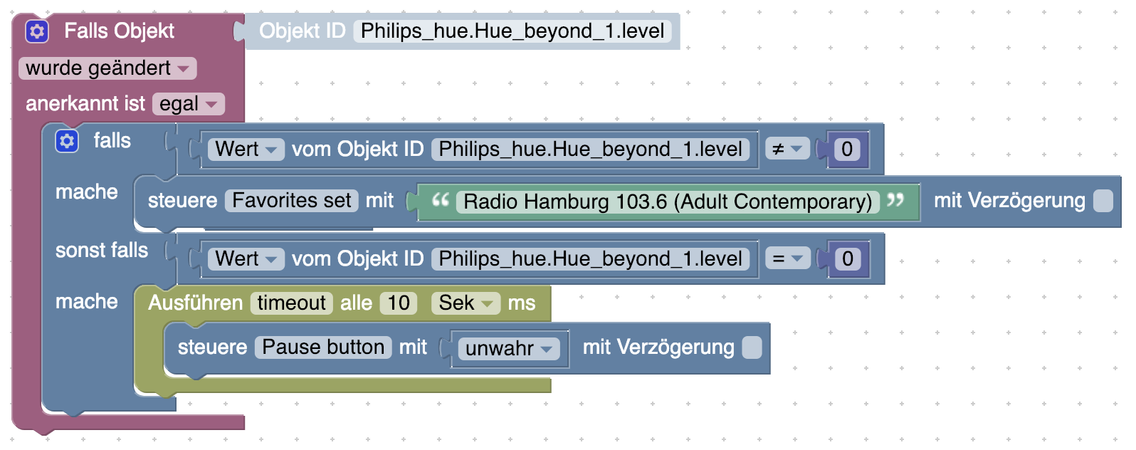

                          Dies ist nun meine Blockly-Logik: Bei eingeschalteter hue-Lampe den Sonos One Radio HH abspielen lassen.
                          Momentan dauert es ca. 1-3 Minuten bis zum Ertönen des ersten Tons aus dem Sonos…
                          Wenn der Sonos mit der Lampe ausschalten soll, dann benötigt es doch nur ein "sonst" ?
                          Aber dann würde der Sonos ja bei ausgeschalteter hue-Lampe ständig den Ausschalt-/Pause-Befehl erhalten ?

                                  • J Offline
                                    J Riemann
                                    Nein, der Auslöser ist: „wenn Hue level wurde geändert“
                                    Das Skript wird nur gestartet wenn dich der Dimmlevel ändert.

                                          ja, dann nimm mein Beispiel von oben. Dort wird mit einer kleinen Verzögerung, die Du aber auch weglassen kannst ausgeschaltet sobald der HUE level = 0 ist.
                                          Da ich kein Sonos habe und die Datenpunkte vom Sonos somit nicht kenne, kann ich Dir auch nicht sagen welcher Datenpunkt im Sonos das abspielen pausiert/beendet, aber den solltest Du ja in den Objekten finden können.
                                          Ich nutze einen Echo Dot als Radioausgabe. (im Beispiel von weiter oben)
