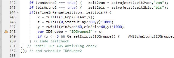

    bei wird ein Fehler im Editor angezeigt mit der obigen Meldung.
    Das passiert ab ca. 200 Zeilen. Im nachfolgenden Teil des Scripts erfolgt dann auch kein weiterer Check mehr.
    Es scheint, dass der Syntax check nur bis zu einer festegelegten Script Groesse funktioniert.
    Ist das einstellbar ein Fehler oder Works as designed ?
    vG Looxer

                ich hab das Anwesenheitsskript mal in meinen Editor kopiert. Gleicher Fehler. Dann habe ich die Funktionen alle nach oben hinter die Expertenparameter geschoben. Also nur die Struktur geändert. Der Fehler ist weg. Allerdings taucht jetzt ein paar mal "eval can be harmful" auf.

                  Immerhin geht es dann auf 70 % scanned. Das scheint ja irgendwie mit der Variablendeklaration zu tun zu haben.
                  Wenn die hinten stehen, dann wird auch mehr gescanned. Also, richtig ist das doch nicht so ?
