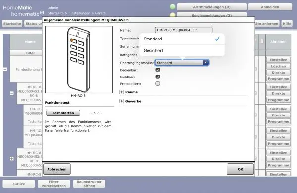

                @rotamint sagte in Homematic Dimmer bei Taster halten (Long Press):
                const idLevel = "'deconz.0.Lights.3.level'"; // ID anpassen !
                Hier sind doppelte Anführungszeichen: const idLevel = "'deconz.0.Lights.3.level'"; // ID anpassen !
                Der Fehler sagt, dass das ioBroker-Objekt nicht gefunden wurde, evt. liegt es daran.
                Bei homematic-Schaltern gibt es auch (Leider offensichtlich nur in unverschlüsselter Kommunikation) auch press_cont, d.h. dieses Event wird kontinuierlich gesendet, wenn ein Taster gedrückt wird. press_long/press_short wird ja beim Loslassen des Taster m.E. gesendet.
                Smart starten und helfen: www.smarthomejetzt.de
                Synology DS718+ | ioBroker | Docker | Home Assistant | FHEM | HUE | Aqara/Xiaomi | Tasmota | WLED | Shelly | Tradfri | Homematic | Nuki | Roborock S5

                  @florianshj sagte in Homematic Dimmer bei Taster halten (Long Press):
                  das ist genau der Punkt!
                  HmIP besitzt keinen press_cont mehr. Und genau um den müsste es hier IMHO gehen. Press long ist nur relativ kurz und wird -wie @FlorianSHJ schreibt- erst beim Loslassen gesendet.
                  Allerdings gibt es irgendwo noch eine Einstellung, die anscheinend den press_long begrenzt.
                  Habe aber mit der Einstellung noch nicht gearbeitet und weiß nicht wie diese sich auswirkt
                  F R 2 Antworten Letzte Antwort
                                    @florianshj sagte: Bei homematic-Schaltern gibt es auch (Leider offensichtlich nur in unverschlüsselter Kommunikation) auch press_cont, d.h. dieses Event wird kontinuierlich gesendet, wenn ein Taster gedrückt wird. press_long/press_short wird ja beim Loslassen des Taster m.E. gesendet.
                                    Bei HomeMatic classic habe ich folgendes Verhalten festgestellt:
                                    • PRESS_LONG und PRESS_CONT sind nur zu gebrauchen, wenn AES_ACTIVE ausgeschaltet ist.
                                    • PRESS_SHORT wird bei Loslassen innerhalb von 400 ms (einstellbar) nach Drücken aktualisiert
                                    • PRESS_LONG wird 400 ms (einstellbar) nach Drücken aktualisiert, wenn noch nicht losgelassen
                                    • PRESS_LONG_RELEASE wird beim Loslassen aktualisiert, wenn PRESS_LONG aktiv war
                                    • PRESS_CONT wird das erste Mal zusammen mit PRESS_LONG aktualisiert und dann alle 250 ms bis zum Loslassen
                                    Bei HMIP soll sich PRESS_LONG wohl so verhalten wie PRESS_CONT bei HM classic?
