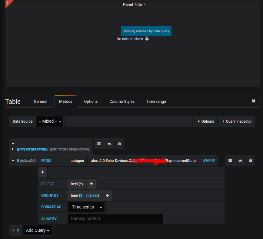

        • omega235O Offline
          omega235O Offline
          omega235
          @@Dutchman:
          Ich bin auch großer Fan von influxdb in Kombination mit Grafana `

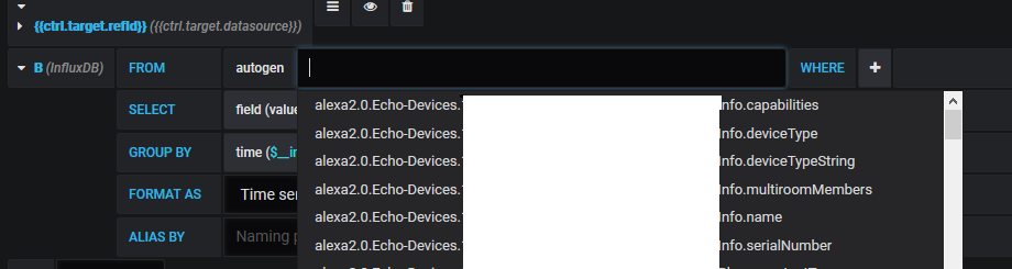

          Hallo wie machst du des genau?
          bei mir klappt es einfach nicht.
          Die Verbindung zur DB klappt,
          ich bekomme auch die Auswahl der Datenpunkte (leider auch nur Top 100):
          Aber sonst komm ich nicht weiter. Der QueryAnalyzer läuft immer ewig. aber in der Tabelle wird nie was angezeigt
          was mach ich falsch?
          SQL sieht z.B. so aus: SELECT "value", "q" FROM "autogen"."alexa2.0.Echo-Devices.XXXXXXXXXXXXXX.Player.currentState" WHERE $timeFilter
          • apollon77A Offline
            apollon77A Offline
            apollon77
            Klick doch mal rechts glaube ich. Dann siehst du die query details. Bzw hat denn der State werte wenn du in iobroker Admin schaust bei den influxdb Objekt Einstellungen?

            • omega235O Offline
              omega235O Offline
              omega235
              Das ist jetzt komisch.
              Habe ein komplett neues Dashboard erzeugt, hier funktioniert alles wie erwartet. im ersten Dashboard geht es weiterhin nicht und im neuen gibt es auch den komischen A-Eintrag nicht
