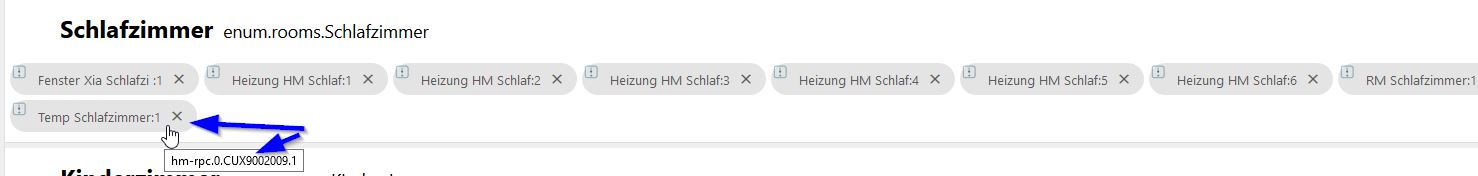

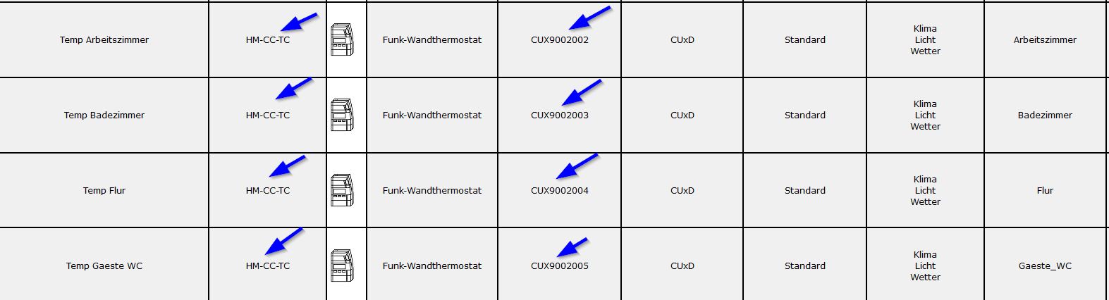

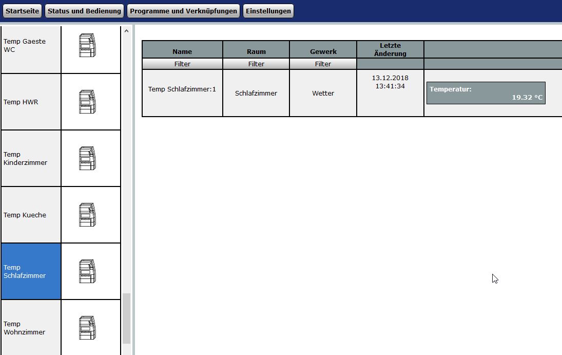

    hey,
    habe mir iobroker jetzt auf einem banana installiert, läuft alles wunderbar, Adapter kann ich installieren, vis aufmachen, usw.
    Das einzige was mir jetzt noch fehlt sind die Homematic Geräte von der ccu.
    Wenn ich vis oder mobile aufmachen, werden mir die Räume und Gewerke angezeigt, allerdings sind die leer :(
    hier ein paar Screens und das Log:

      Beim hm-rpc musst du als protokoll XML-rpc suswählen. Die Einstellungen bei hm-rega passen, deswegen sind auch Räume und gewerke da.
      Außerdem scheint es ein Problem mit einem der Adapter zu geben. Ich würd auf den hmm tippen, deaktivier ihn mal und schau dann nochmal ins log ob die Adapter immer noch neu starten.
