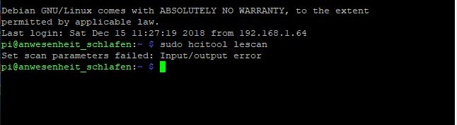

                            das einzige, was ich gerade gefunden habe, ist das:
                            radar.0	2018-12-17 22:39:32.106	debug	system.adapter.admin.0: logging true
                            radar.1	2018-12-17 22:39:32.121	debug	system.adapter.admin.0: logging true
                            Es ist wirklich zum kotzen.
                            Ich habe nun
                            sudo hcitool lescan
                            gemacht, und sehe das:
                            Bis gestern lief noch alles…...
                            Gruß,
                            Mathias
                            IObroker auf dem NUC als VM.
                            Da ich noch keine Aktoren habe, wird momentan via Radar nur der AB der Fritzbox ein- und ausgeschaltet.
                            Welches Smarthome-System es letztendlich wird, weiß ich noch nicht. Vielleicht kommen auch nur Zigbee-Geräte ins Haus.
                            • apollon77A Offline
                              apollon77A Offline
                              apollon77
                              Den Fehler kenne ich davon das was anderes den Bluetooth device gerade nutzt. Mehrfach versuchen dann geht’s mal wieder.
                              Ich hab da wo ich es doppelt nutze auch zwei Bluetooth devices. Noch nen usb Stick zusätzlich.
                              Gesendet vom Handy …
                              • MathiasJM Offline
                                MathiasJM Offline
                                MathiasJ
                                einen Stick reingesteckt und BT funzt wieder.
                                Aber das Problem Radar hat sich noch nicht geändert.
                                Was mich wundert, vorhr ging es auch ohne Stick.
                                naja egal…....jetzt werden meine G-Tags erst mal wieder erkannt.
                                Und ein USB-Port für Zigbee ist auch noch frei.
                                So weiter. Radar erkennt meine G-Tags immer noch nicht. :evil:
