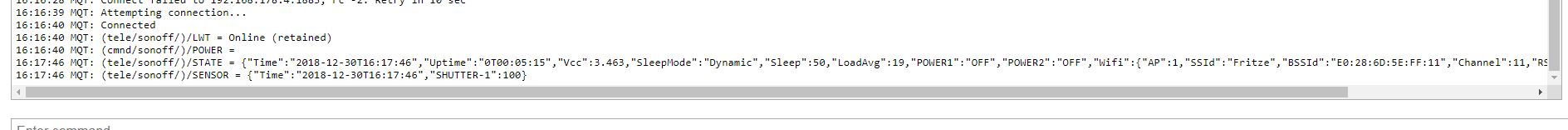

                                          Nach wie vor keine Objekte :-(
                                          Der Sonoff sendet aber wohl korrekt, oder?
