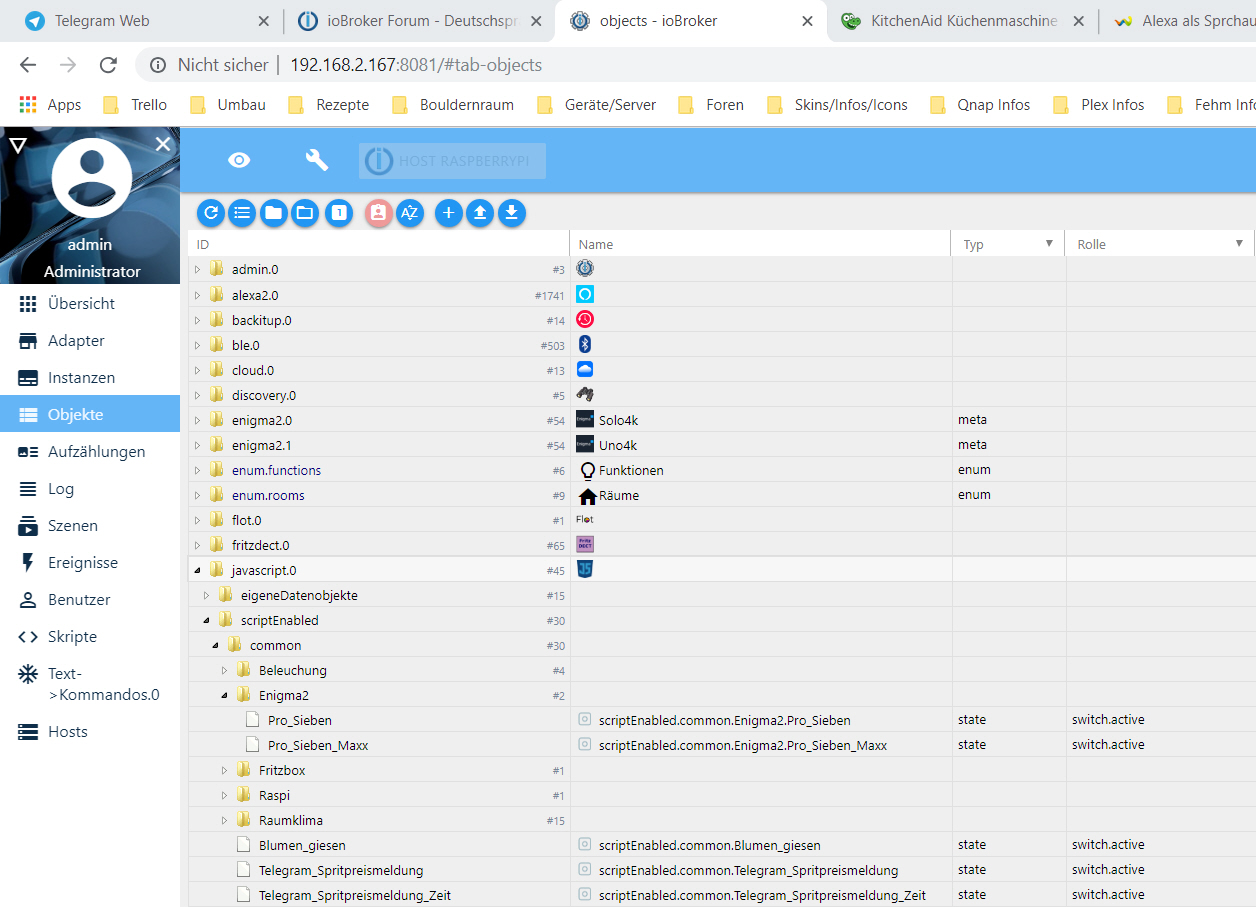

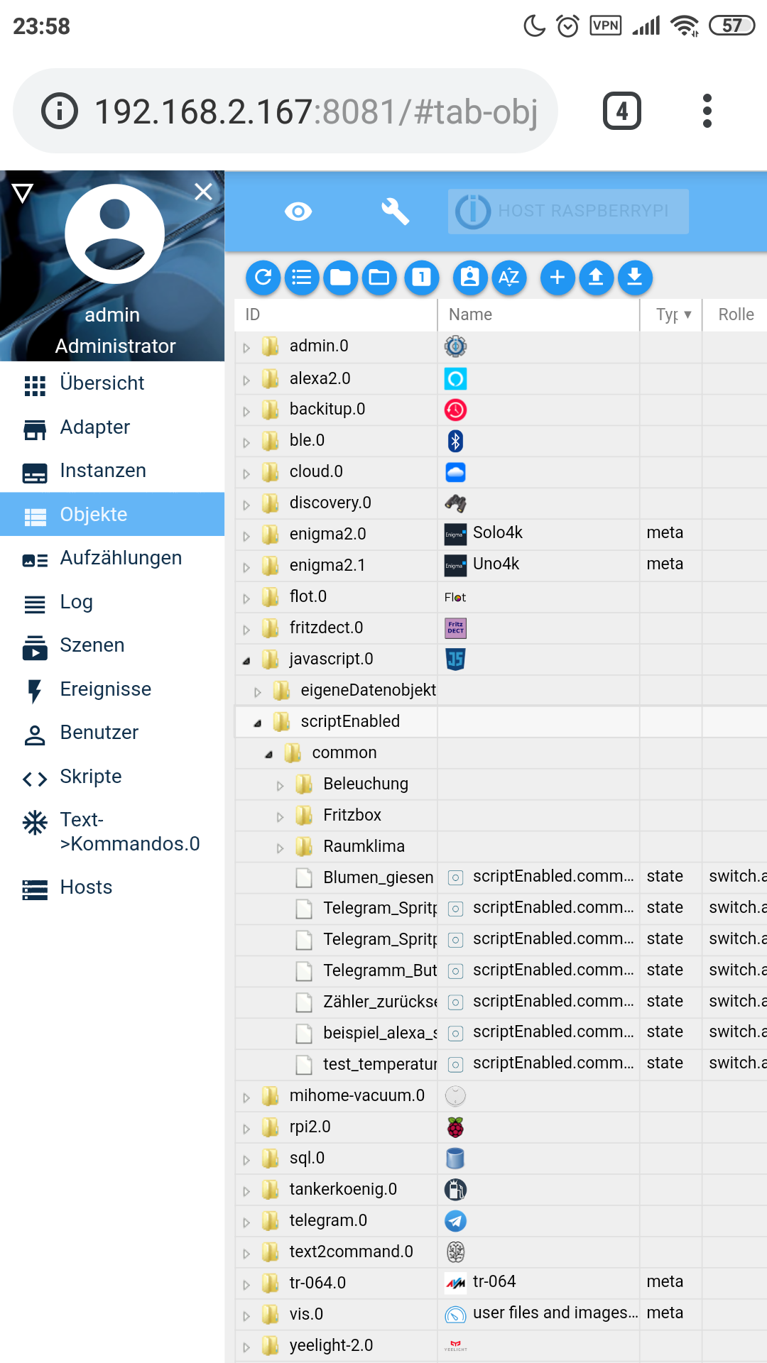

        Ich kann neu erstellte Skripte nicht mehr unter dem Reiter Smart Geräte hinzufügen. Alle alten Skripte sind wenn sich die Objekte Auswahl öffnet auswählbar.
        Komischerweise sind in der mobilen Ansicht unter Objekte die neuen Skripte ebenso nicht sichtbar.
        Edit: Hab das Problem gefunden. In den neuen Objekten der Skripte ist dir Rolle Expert definiert. Nur wo kommt das her?

          Aaahhhh … du hast Objekte unterhalb von ScriptEnabled angelegt. Warum denn das???! Das ist falsch. States gehören unter JavaScript.0 direkt oder in unterstrukturen da. ScriptsEnabled ist reserviert für interne Ringe.

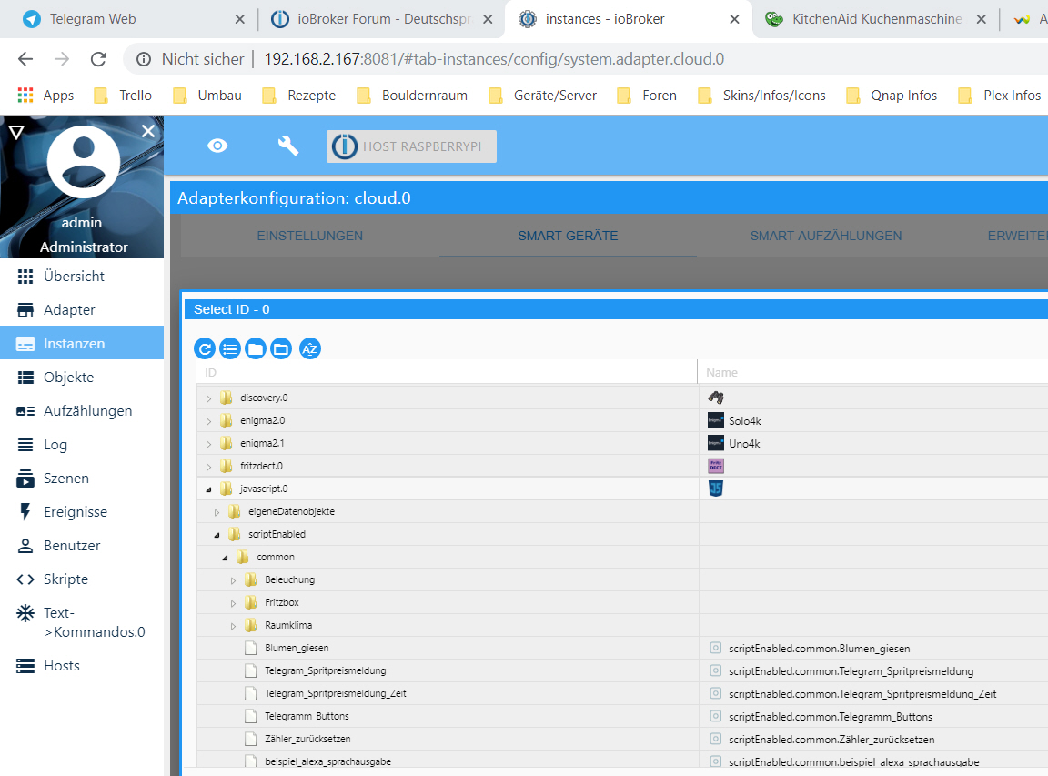

              Ich hab nur auf das "+" im Javaskript gedrückt. Wie bekomme ich die Skripte da jetzt wieder raus? Sind schon ne ganze Menge…über 70 Stück...
              Hier mal n Screenshot, was mach ich da falsch?

                Ok nochmal: was trägst du da im Cloud Adapter ein? Ich kapiere es nicht.
                Die scriptsEnabled datenpunkte definieren ob ein Skript gerade aktiv ist oder nicht. Damit triggert man normalerweise keine Aktionen sondern dazu nutzt man extra States
                Gesendet vom Handy …

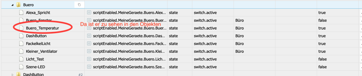

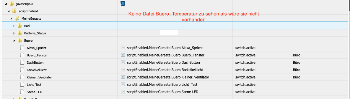

                            Das ist alles quatsch was danach gekommen ist ich habe das gleiche Problem
                            Es wurden Blockly Script erstellt und man konnte sie einfach in dem Cloud Adapter hinzufügen !
                            Der Pfad ist vorgegeben von ioBroker das man Ordner erstellt und dann die Datei mit dem Script
                            Problem was ich jetzt auch auf einmal habe das man die neu erstellten Script in Cloud Adapter nicht mehr sehen kann als wären keine da !
                            Das heimst man kann nichts mehr in der Cloud hinzufügen das man es Alexa Steuern kann !
                            Das mit dem Experten Modus in den Objekten das man dann die Dateien in den Objekten zu min schon mal sehen kann ist mir auch da erst aufgefallen!
                            Auf jeden fall ist es in mom leider so das neu erstellte Script nicht in der Cloud hinzufügen kann und dafür wird eine Lösung gesucht !
                            Das wurde eigentlich sehr gut beschrieben das problem sogar mit Bildern !
                            Da ist die Datei zu sehen
                            ![](</s>
                            <ATTACHMENT 6268_bildschirmfoto_2018-12-16_um_18.43.29.png )
                            [attachment=1]~~Bildschirmfoto 2018-12-16 um 18.43.29.png[/attachment]" />
                            Da ist die Datei nicht zu sehen
                            ![](</s>
                            <ATTACHMENT 6268_bildschirmfoto_2018-12-16_um_18.44.32.png )
                            [attachment=0]~~Bildschirmfoto 2018-12-16 um 18.44.32.png[/attachment] " />
                            Es ging immer jetzt auf einmal nicht mehr !
                            Wer hat eine Idee ?????~~~~

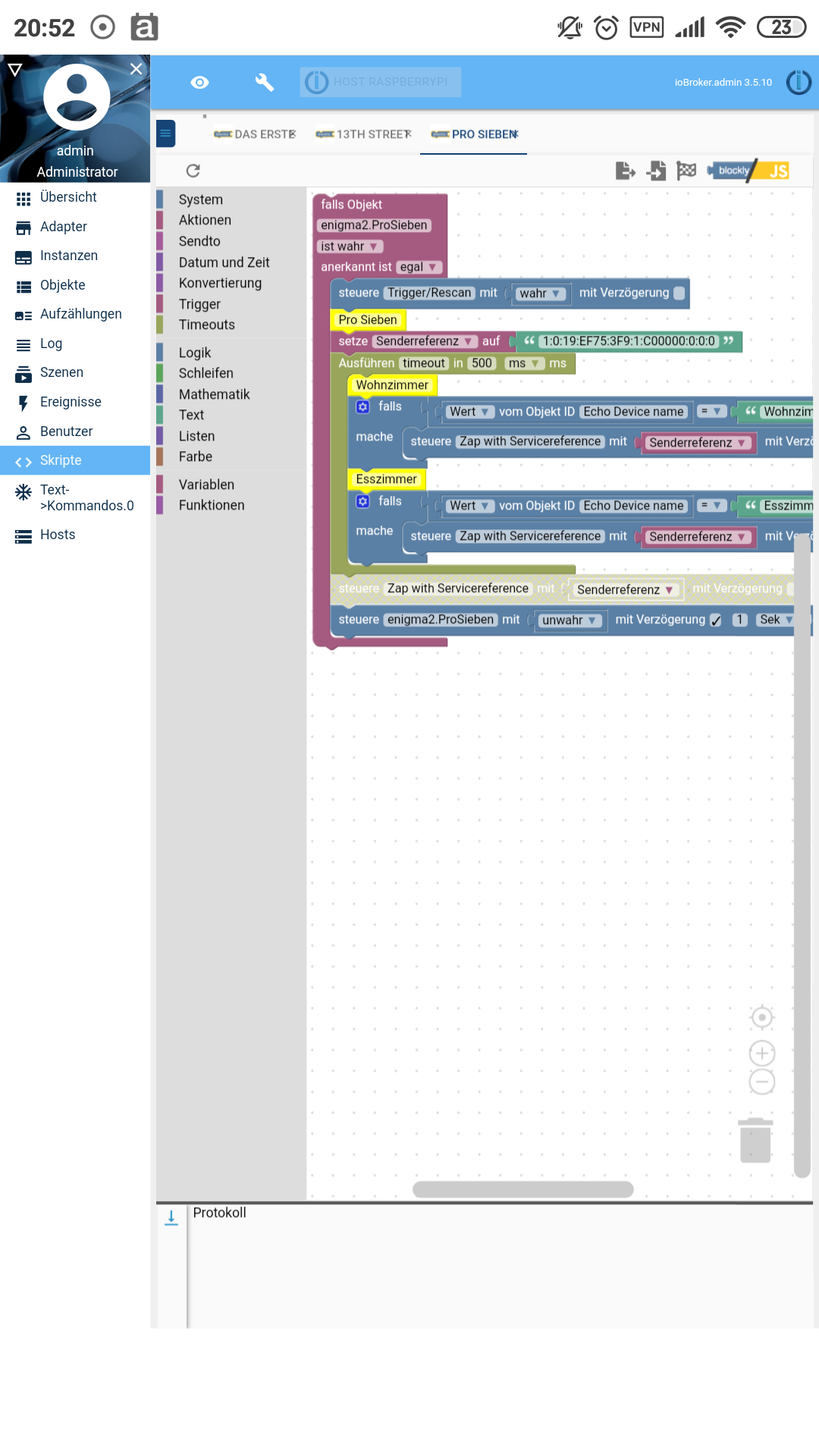

                                    Hier mal mein Skript.
                                     <xml xmlns="http://www.w3.org/1999/xhtml"><block type="on" id="5|@)M!QC1G7In,U[2G1=" x="-562" y="-387"><field name="OID">javascript.0.eigeneDatenobjekte.enigma2.ProSieben</field>
                                        <field name="CONDITION">true</field>
                                        <statement name="STATEMENT"><block type="control" id="@J7@ob/rsR9OCYN+!hI7"><mutation delay_input="false"></mutation>
                                            <field name="OID">alexa2.0.History.#trigger</field>
                                            <value name="VALUE"><block type="logic_boolean" id="dE`3V{}b=2G1H71@(?Y-"><field name="BOOL">TRUE</field></block></value>
                                            <next><block type="comment" id="[r4OhOF3X2,@q%pBrVRG"><field name="COMMENT">Pro Sieben</field>
                                                <next><block type="variables_set" id="@h|TC-B-PbqRINuvm~./"><field name="VAR">Senderreferenz</field>
                                                    <value name="VALUE"><block type="text" id="lX|%0gmFL8YNlL3{sxXD"><field name="TEXT">1:0:19:EF75:3F9:1:C00000:0:0:0</field></block></value>
                                                    <next><block type="timeouts_settimeout" id="xA_MJ^@=AB=-WtDTe(3}"><field name="NAME">timeout</field>
                                                        <field name="DELAY">500</field>
                                                        <field name="UNIT">ms</field>
                                                        <statement name="STATEMENT"><block type="comment" id="s30b2{fSQ:a0uC3`+QWU"><field name="COMMENT">Wohnzimmer</field>
                                                            <next><block type="controls_if" id="l(E24=q]l]b,GJDj4dSj"><value name="IF0"><block type="logic_compare" id="MKwJn0C!O]xc!~.9|B`*"><field name="OP">EQ</field>
                                                                    <value name="A"><block type="get_value" id="p-SHbJ5Dmwr6djxg2ohH"><field name="ATTR">val</field>
                                                                        <field name="OID">alexa2.0.History.name</field></block></value>
                                                                    <value name="B"><block type="text" id="?}A;8(IyMF%F@(t]Kc~+"><field name="TEXT">Wohnzimmer</field></block></value></block></value>
                                                                <statement name="DO0"><block type="control" id=")M^jLcZ!hCpj,X={-`nV"><mutation delay_input="false"></mutation>
                                                                    <field name="OID">enigma2.0.command.ZAP</field>
                                                                    <value name="VALUE"><block type="variables_get" id="lH[xX|hy-d=r+#YdCM^r"><field name="VAR">Senderreferenz</field></block></value></block></statement>
                                                                <next><block type="comment" id="C6,wSh?BEZ,G:B9Tl@#w"><field name="COMMENT">Esszimmer</field>
                                                                    <next><block type="controls_if" id="l/g@UNw6pzeQ6_698R:-"><value name="IF0"><block type="logic_compare" id="=Z)D6qrCzY2oU/fVV93A"><field name="OP">EQ</field>
                                                                            <value name="A"><block type="get_value" id="StsaG2CB;*5f5wIvH,kE"><field name="ATTR">val</field>
                                                                            <value name="B"><block type="text" id="7N;yy7cC=tE`}MYOFfF6"><field name="TEXT">Esszimmer</field></block></value></block></value>
                                                                        <statement name="DO0"><block type="control" id="5#-V887QhCCSAzI+twok"><mutation delay_input="false"></mutation>
                                                                            <field name="OID">enigma2.1.command.ZAP</field>
                                                                            <value name="VALUE"><block type="variables_get" id=")Qf8DRSGF!WGKT.@{wme"><field name="VAR">Senderreferenz</field></block></value></block></statement></block></next></block></next></block></next></block></statement>
                                                        <next><block type="control" id="eN_rqMS[r(E:W_[.|hNn" disabled="true"><mutation delay_input="false"></mutation>
                                                            <value name="VALUE"><block type="variables_get" id=";S:*%[D7#(C/)o{@B@xQ"><field name="VAR">Senderreferenz</field></block></value>
                                                            <next><block type="control" id="2[G3|3Q!?`Cc?yvW5x(,"><mutation delay_input="true"></mutation>
                                                                <field name="DELAY_MS">1</field>
                                                                <value name="VALUE"><block type="logic_boolean" id="8P^rd`;-9wVtcas{4n[:"><field name="BOOL">FALSE</field></block></value></block></next></block></next></block></next></block></next></block></next></block></statement></block></xml>

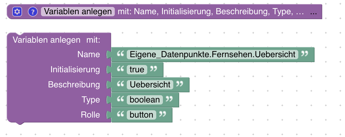

                                      ja, läuft eigentlich gut. Du kannst das erstellen der Datenpunkte auch direkt mit ins Blockly einbauen, in etwa so…
                                      <xml xmlns="http://www.w3.org/1999/xhtml"><block type="procedures_defcustomnoreturn" id="49kvg:%69IF}@lKJq@(J" x="-337" y="13"><mutation statements="false"><arg name="Name"></arg>
                                      <arg name="Initialisierung"></arg>
                                      <arg name="Beschreibung"></arg>
                                      <arg name="Type"></arg>
                                      <arg name="Rolle"></arg></mutation>
                                      <field name="NAME">Variablen anlegen</field>
                                      <field name="SCRIPT">Y3JlYXRlU3RhdGUoTmFtZSwgSW5pdGlhbGlzaWVydW5nLCB7DQogIG5hbWU6IEJlc2NocmVpYnVuZywNCiAgcmVhZDogdHJ1ZSwgDQogIHdyaXRlOiB0cnVlLCANCiAgdHlwZTogVHlwZSwgDQogIGRlZjogZmFsc2UsDQogIHJvbGU6IFJvbGxlDQp9KTs=</field>
                                      <comment pinned="false" h="80" w="160">Hier ist das Javascript drin.</comment></block>
                                      <block type="procedures_callcustomnoreturn" id="O45R/5Gw(j@)2M*_xdcB" x="-337" y="62"><mutation name="Variablen anlegen"><arg name="Name"></arg>
                                      <value name="ARG0"><block type="text" id="nSr7Hq~;DUU2#lB+Yj:}"><field name="TEXT">Eigene_Datenpunkte.Fernsehen.Uebersicht</field></block></value>
                                      <value name="ARG1"><block type="text" id="xlqa55O11o`@{+#@Yj;%"><field name="TEXT">true</field></block></value>
                                      <value name="ARG2"><block type="text" id="yEhqZqxh*}Ip8?yzOW7I"><field name="TEXT">Uebersicht</field></block></value>
                                      <value name="ARG3"><block type="text" id="sYAGk@@-Fz^fIDONX!/i"><field name="TEXT">boolean</field></block></value>
                                      <value name="ARG4"><block type="text" id="/t]#6;-K%9u+eD1jG09@"><field name="TEXT">button</field></block></value></block></xml>
                                       ![3822_bildschirmfoto_2018-12-16_um_23.06.20.png](/assets/uploads/files/3822_bildschirmfoto_2018-12-16_um_23.06.20.png)

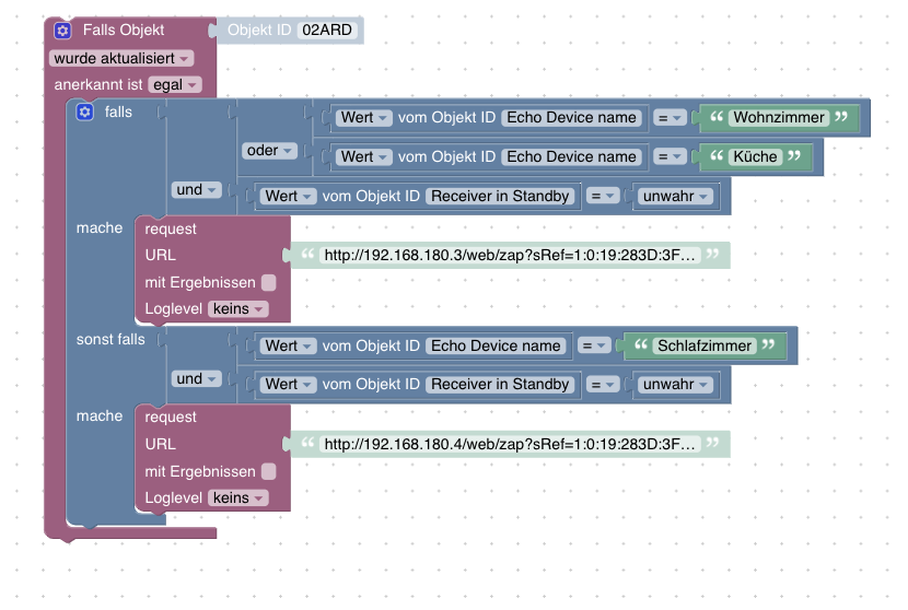

                                        Ich habe eigentlich keine Probleme mit Sendernamen. Sprech diese ein paar Mal in Alexa und nehme als Smart Name das was sie mir in der Alexa App in der Historie unter Datenschutz anzeigt. Verstehen tut sie dann sehr gut. 9/10 mal klappt immer.
                                        Komischerweise ist das vorbei wenn ich im Skript die Echo Prüfung drin hab. Dann funktioniert es nur noch in 50 Prozent der Befehle.
                                        Problem ist halt 2 Receiver…hab schon überlegt bei einem TV davor zu setzen.
