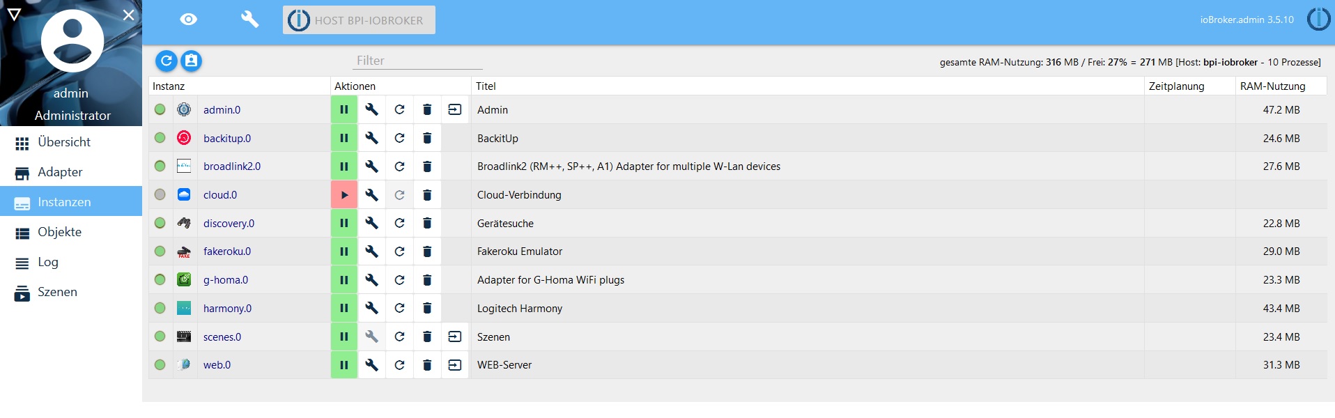

                                    Das zweite funzte, aber beim hochladen in der vorletzten Zeile ein Fehler.
                                    Javascrpt wird als installiert angezeigt,ist aber nicht in Instanzen vertreten.

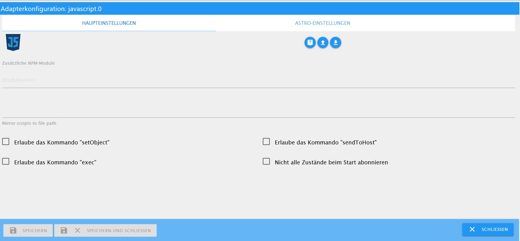

                                      A Former User last edited by
                                      Jetzt nochmals über Admin drüber installiert….läuft.
                                      Schwere Geburt
