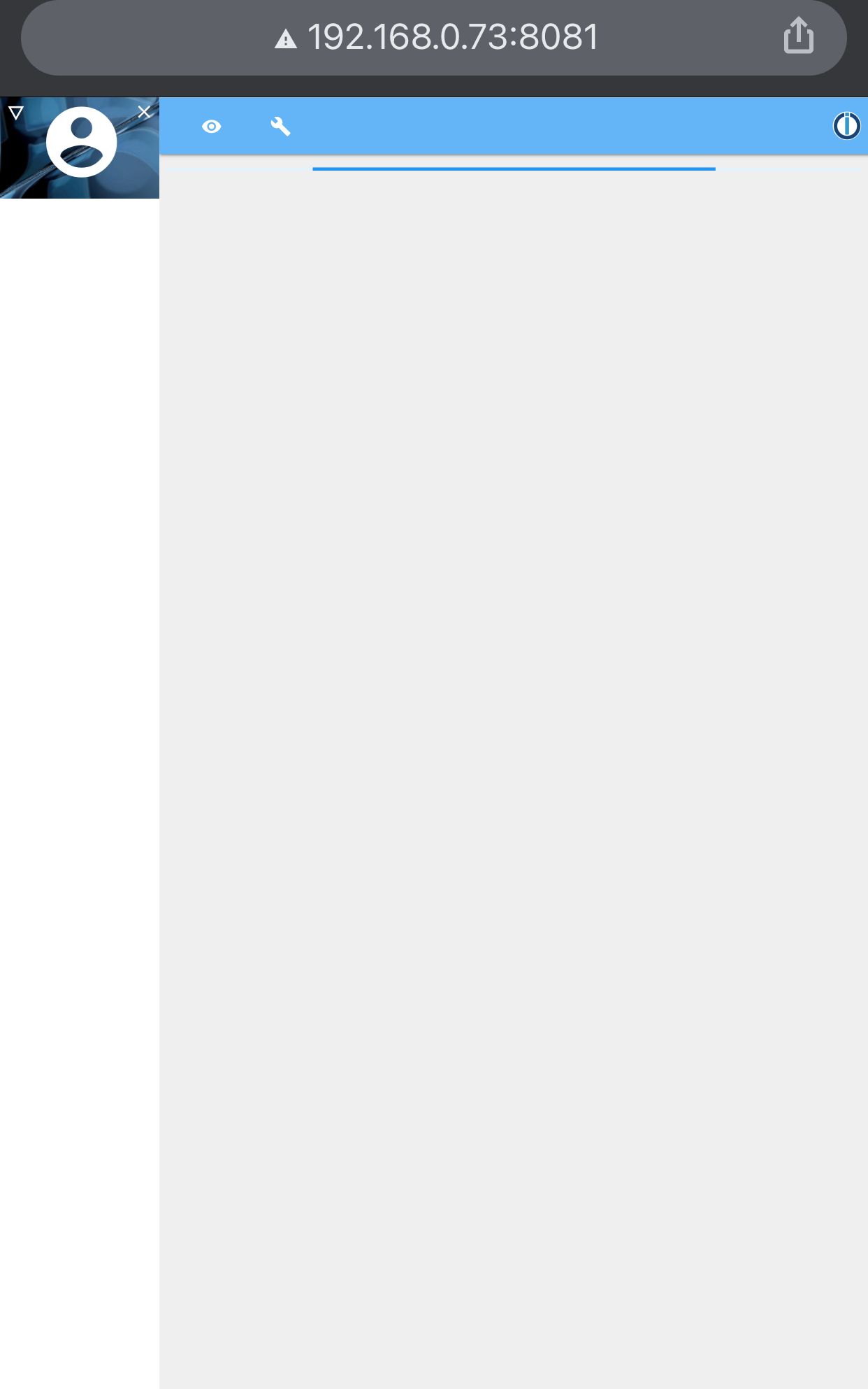

                                Gibt es zu diesem Thema schon eine Lösung!?
                                Egal ob ich Admin 5 oder Admin 5 mit der alten Web Oberfläche versuche, komme ich per iPhone nicht auf die weboberfläche meines iobrokers
                                Ich habe andere (3D Drucker) Instanzen auf einem anderen pi laufen den kann ich anstandslos per VPN erreichen.
                                Egal welchen Browser ich benutze.
                                Überall das selbe auf Admin 5 neue Oberfläche sieht es genau so aus.
                                Kann denn vielleicht einer helfen !?
                                AsgothianA HomoranH 2 Antworten Letzte Antwort

                                  @aphofis
                                  Welche iOS Version nutzt du? Welche Safari version ?
                                  Ich hatte mit älteren Versionen schon mal Probleme, habe aber ab iOS 14.0 keine Auffälligkeiten mehr gehabt.

                                    @aphofis sagte in IoBroker von EINEM Tablet nicht erreichbar!?:
                                    nutzt du https?

                                      AphofisA Offline
                                      AphofisA Offline
                                      Aphofis
                                      schrieb am zuletzt editiert von Aphofis
                                      @asgothian
                                      Habe jetzt per ssh
                                      raspi-config
                                      Advanced options
                                      Enlarge file system
                                      Reboot
                                      Siehe da die Webseite ist per Handy wieder erreichbar
                                      Die Admin 5 neue Oberfläche und Admin 5 mit der alten Benutzer Oberfläche aktiviert geht beides
                                      Nur hin und her sliden der Seite geht bei Admin 5 neue Oberfläche nicht! Sprich man kommt nicht an die Daten Einträge ran. Das aber in einen thread
