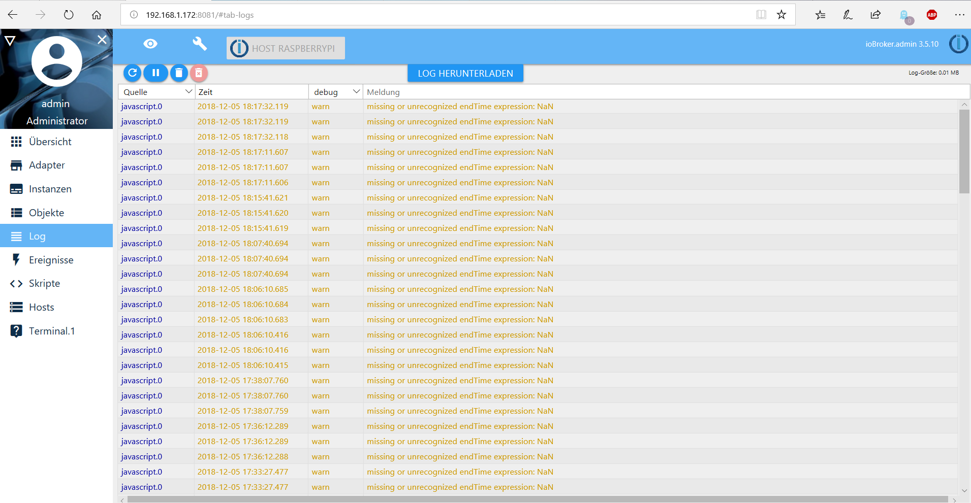

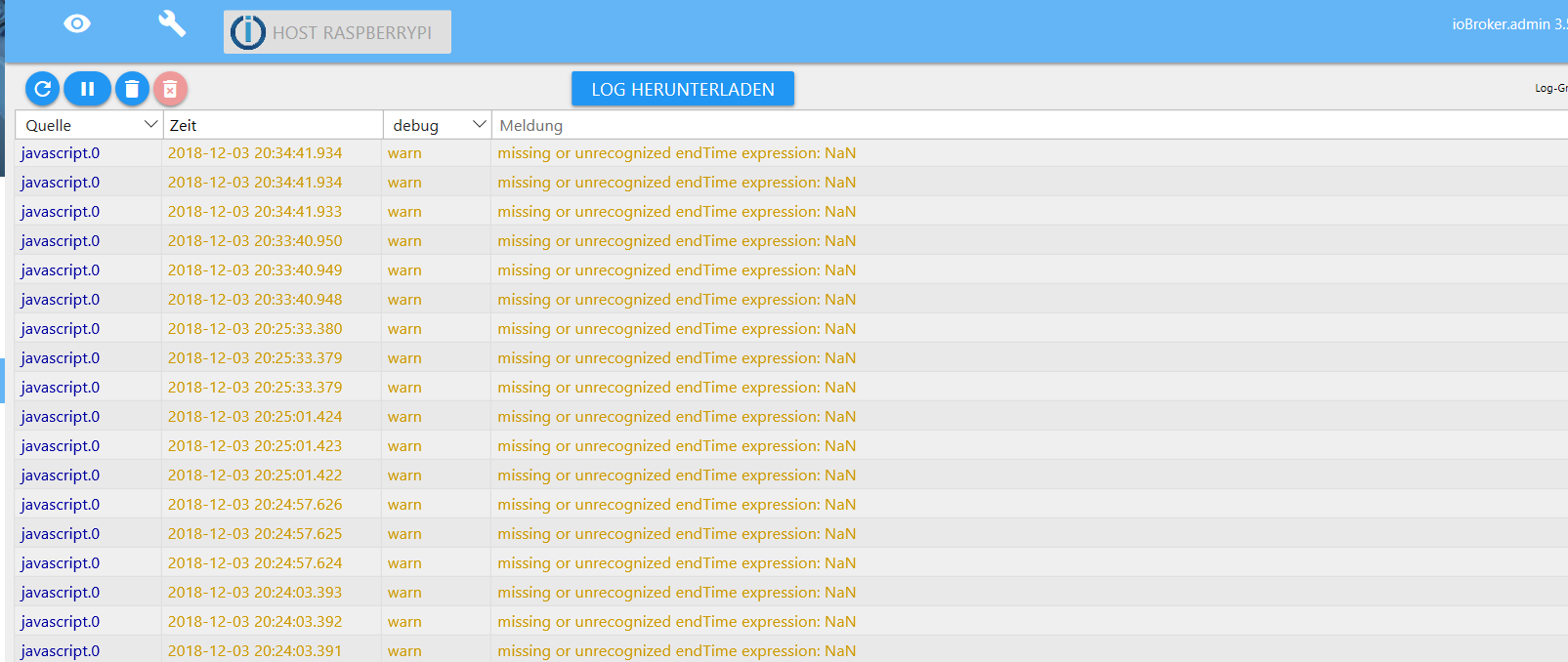

    Wahrscheinlich eine Anfängerfrage, aber ich schaffe es nicht, mein Yeelight auf Zeit zu steuern. Ich möchte, dass das Licht abends, nachts und morgens früh vom Bewegungssensor gesteuert wird. tagsüber sollen Bewegungsmelder und Yeelight aus bleiben. Wenn ich mein Skript zusammenbastle ohne Zeitplan, läuft alles prima, aber wenn ich den Zeitplan hinzufüge, passiert gar nichts mehr. Im Log bekomme ich die Fehlermeldung:
    Javascript.0 2018-12-03 20:13:44.188 warn missing or unrecognized endTime expression: NaN
    Ich habe schon ein paar Tage verschiedene Sachen probiert, aber leider ohne Erfolg. Kann jemand helfen? Vielen Dank im Voraus!

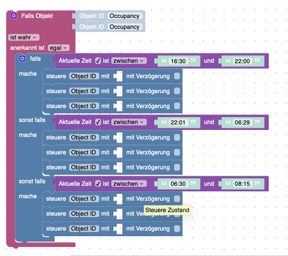

        • J Offline
          J Riemann
          Ich würde es so umsetzen… Unter "steuere" sind natürlich die Datenpunkte und Werte der Lampe einzufügen.
          ****Viele Grüße!
          Jörg****

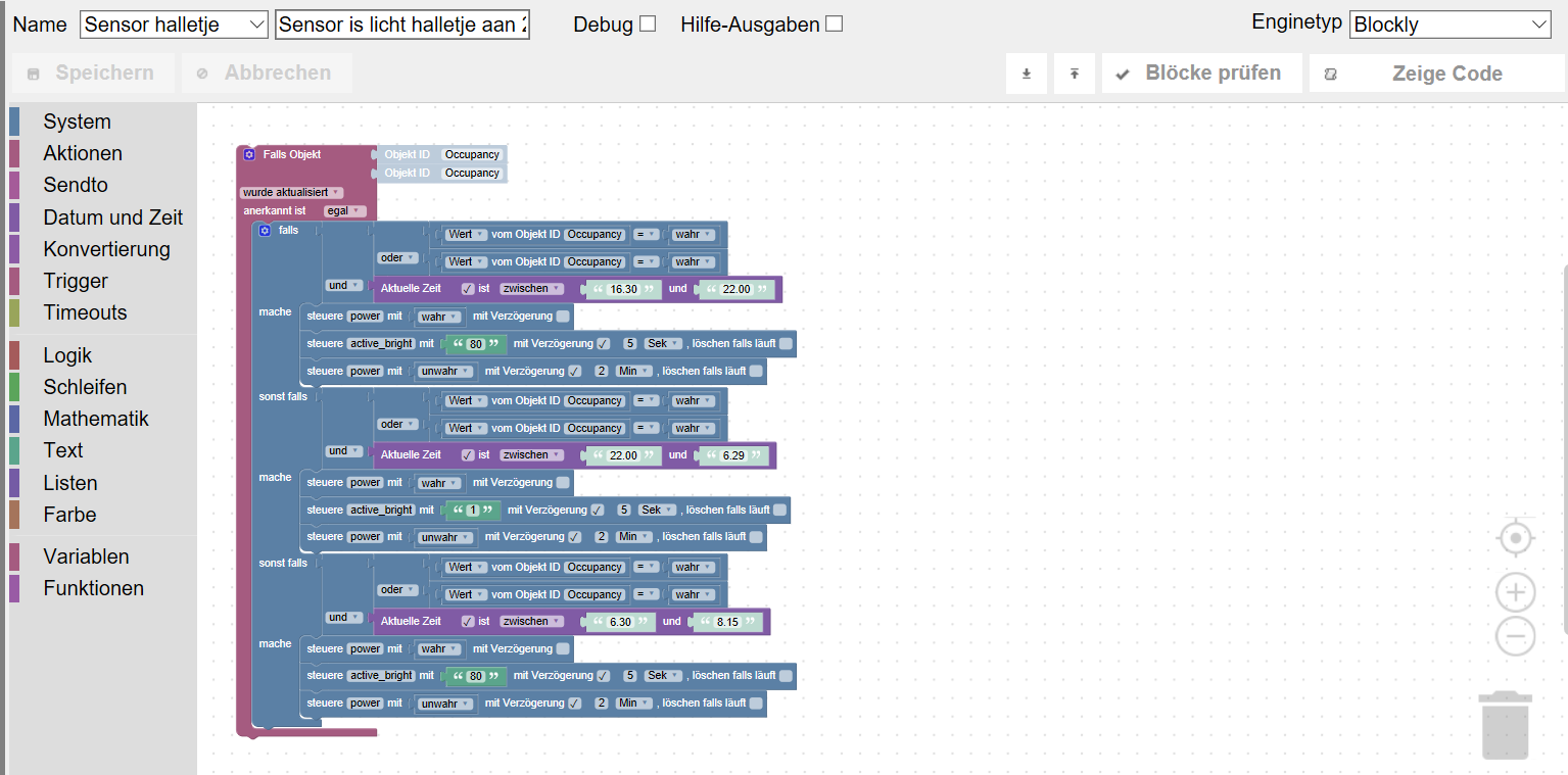

            Jan1
            Ich denke der Hund liegt im Block "22:00 bis 6:30" begraben. Diese Angaben beziehen sich auf den aktuelle Tag und somit wäre bei Dir wohl zwischen 6:30 und 22:00 gemeint, was eben absolut nicht Deiner gewünschten Vorgabe entspricht. Bau das mal so um das es keine Tagesüberschneidung in der Uhrzeit gibt, dann sollte es laufen.

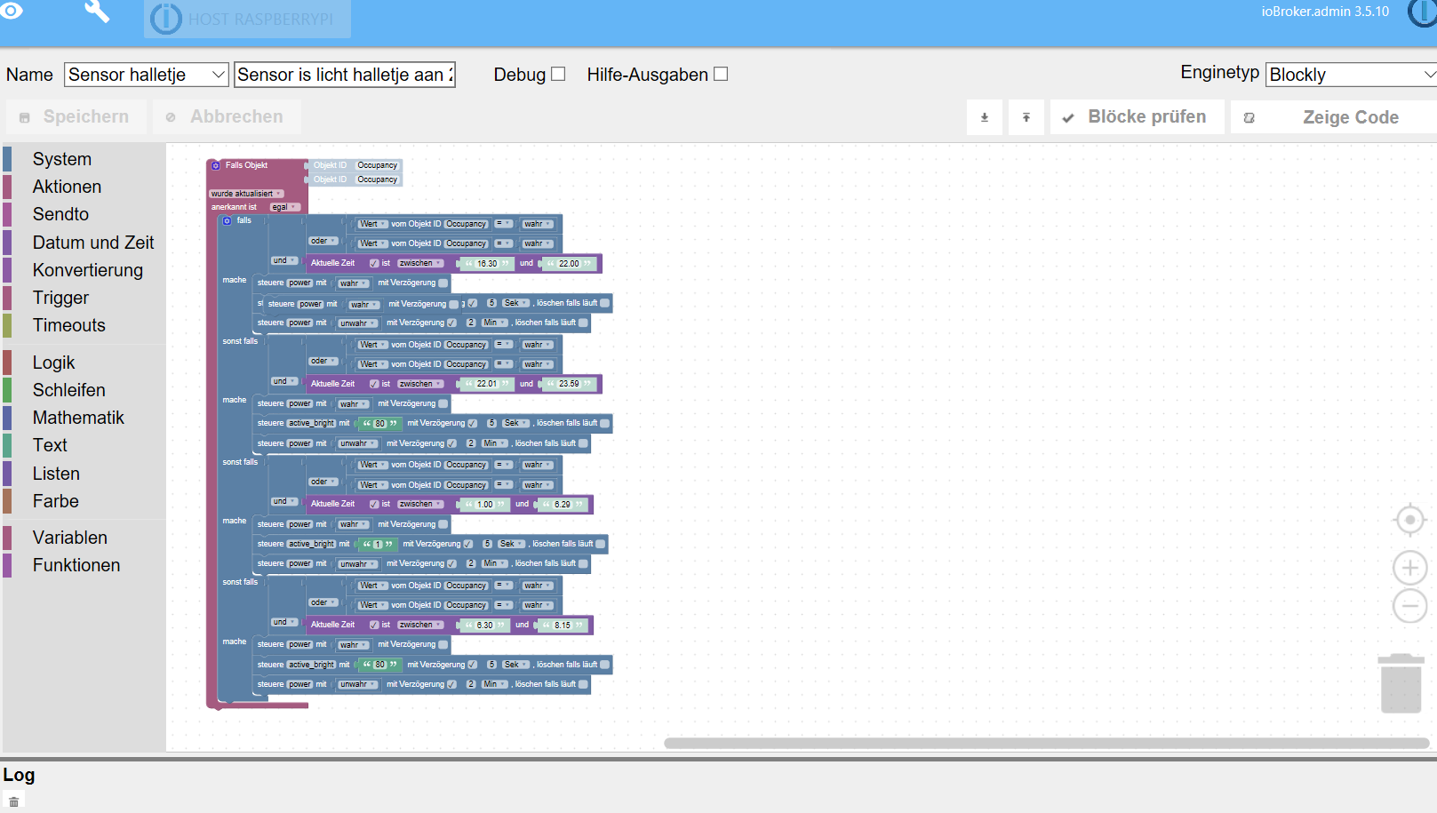

              Ich habe den Blocklyvorschlag von @Jörg übernommen, aber leider ohne Erfolg. Ich bekomme wieder die gleiche Fehlermeldung (missing or unrecognized endTime expression: NaN).
              Die Bemerkung von @Jan klang sehr logisch, also habe ich die Zeiten geändert (sowohl in meinem eigenen Blockly als im Blockly von Jörg), damit es keine Tagesüberschneidungen mehr gab, aber auch das hat nicht funktioniert. Noch immer die gleichen Fehlermeldungen.
              In der Anlage habe ich mal wieder einen Screenshot meines Blocklys eingefügt, vielleicht habe ich ja was übersehen.
              Auch werde ich den Code posten, vielleicht kann @Thomas die Ursache finden.
              Johan

                Du müsstest die Zeitangaben mal im richtigen Format versuchen. Du verwendest z.B. "zwischen 16****<u>.</u>30 und 22<u>.</u>00". Das richtige Trennzeichen zwischen Stunde und Minute ist aber ein ":", daher "zwischen 16:00 und 22:****00.
                Ich denke dann sollte das Script funktionieren.
                Du kannst ja mal Feedback geben :-)
                Viel Erfolg und Grüße
                Thomas
                • J Offline
                  Jan1
                  Adlerauge sei wachsam, klar mit Punkt wird das nichts. Hatte ich vollkommen übersehen, die Tagesübergreifende Zeitangabe muss allerdings auch berücksichtigt werden, wenn es nicht wie gewünscht läuft. Das lässt sich aber auch recht einfach lösen, wenn wenn man das auf "nicht zwischen " umstellt und dabei die Zeiten vertauscht ;)

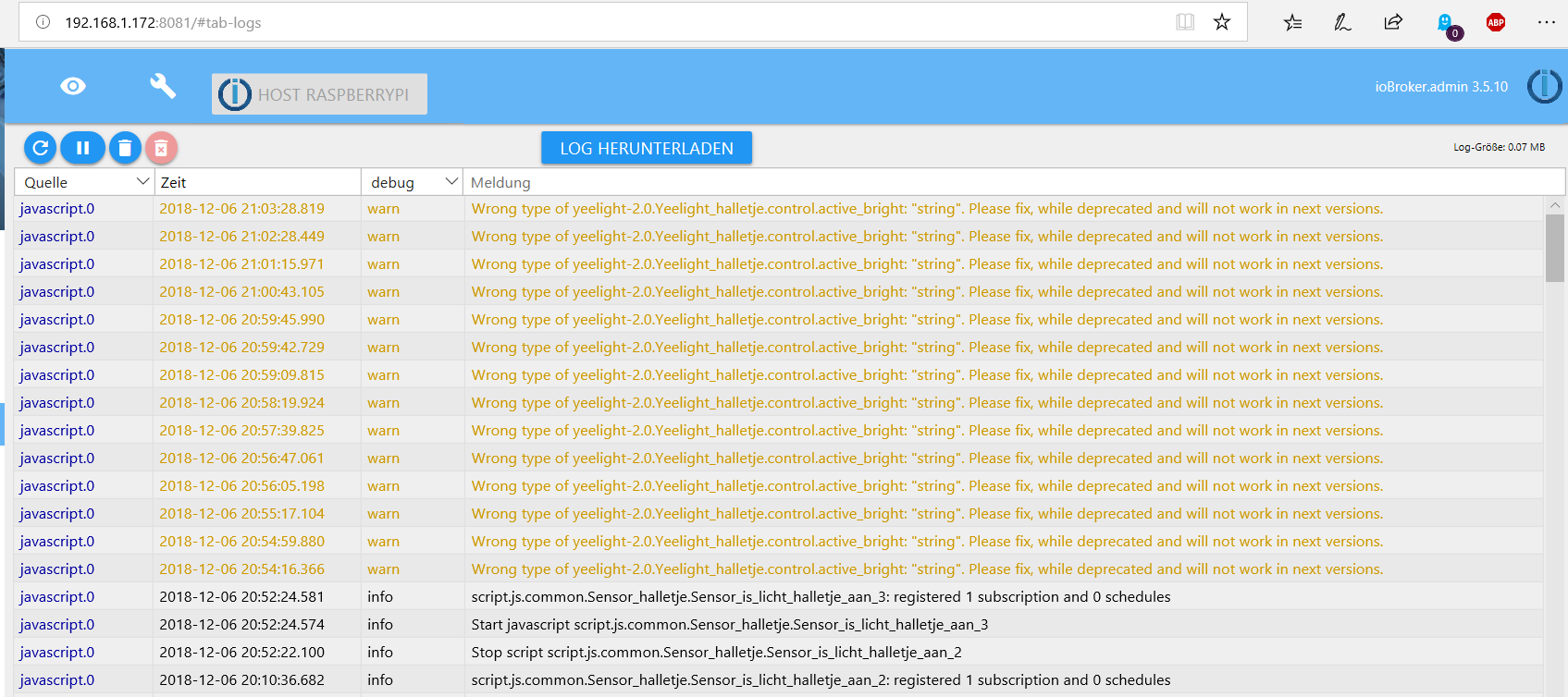

                      Der Skript läuft jetzt und alles scheint gut zu funktionieren. Im Log bekomme ich jetzt aber eine andere Warnung:
                      Wrong type of yeelight-2.0.Yeelight_halletje.control.active_bright: "string". Please fix, while deprecated and will not work in next versions.
                      Weiß einer von euch auch noch was das zu bedeuten hat?

                        Im Skript setzt Du die Helligkeit „bright“ mit einem Textbaustein, also String, der Datenpunkt ist aber vom Typ Zahl und muss dementsprechend auch mit einer Zahl gesetzt werden.
                        Wenn Du die Helligkeit mit einem Mathematikbaustein setzt sollte der Fehler verschwinden.

                            Und damit hat sich auch das letzte Problem gelöst! :D
                            Nochmals vielen Dank an alle, die mitgedacht haben und ich wünsch euch ein schönes Wochenende!
