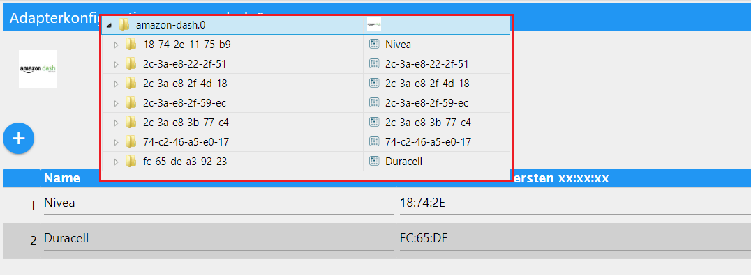

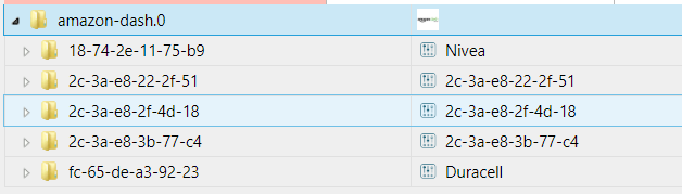

            0018 last edited by
            teste gerade den Adapter. Bei mir ist das Problem das ich 2 Dash Buttons habe, die auch angezeigt werden. Allerdings tauchen bei mir noch 3 weitere auf. Ich habe den Verdacht das es sich hier um meine MiHome Temp-Sensoren handelt, zumindest zeigen die MAC-Adressen nach China.
            Gibt es eine Möglichkeit das der Dash-Adapter diese nicht mit einbindet?

              @0018:
              Gibt es eine Möglichkeit das der Dash-Adapter diese nicht mit einbindet? `
              es gab eine Erweiterung wo man im Adapter nur explizit MAC Adressen angeben konnte ..der Rest wurde rausgefiltert

                • 0
                  0018 last edited by
                  @arteck:
                  es gab eine Erweiterung wo man im Adapter nur explizit MAC Adressen angeben konnte ..der Rest wurde rausgefiltert `
                  Dachte ich auch, funktioniert nur scheinbar bei mir nicht.
