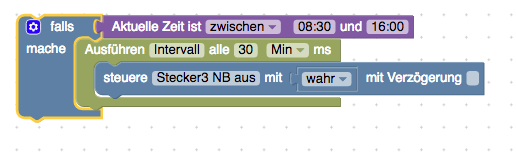

                  Mein Skript zum halbstündlichen Ausschalten der Heizung sieht wie folgt aus:
                  <block xmlns="http://www.w3.org/1999/xhtml" type="controls_if" id="SAM(|b9-QE|rflq%u=wl" x="-187" y="-62"><value name="IF0"><block type="time_compare" id=":E39u|R:~zGe-)/5=h)9"><mutation end_time="true"></mutation>
                  <field name="OPTION">between</field>
                  <field name="START_TIME">08:30</field>
                  <field name="END_TIME">16:00</field></block></value>
                  <statement name="DO0"><block type="timeouts_setinterval" id="X3,yQawH4Sv`RvSrWk#k"><field name="NAME">Intervall</field>
                  <field name="INTERVAL">30</field>
                  <field name="UNIT">min</field>
                  <statement name="STATEMENT"><block type="control" id="TXyUU~#(EK.YzxO}~JdS"><mutation delay_input="false"></mutation>
                  <field name="OID">broadlink2.0.RM:Broadlink.MiHome.Stecker3_NB_aus</field>
                  <value name="VALUE"><block type="logic_boolean" id="Nfkg_[Y+p([A04EjU[-["><field name="BOOL">TRUE</field></block></value></block></statement></block></statement></block>

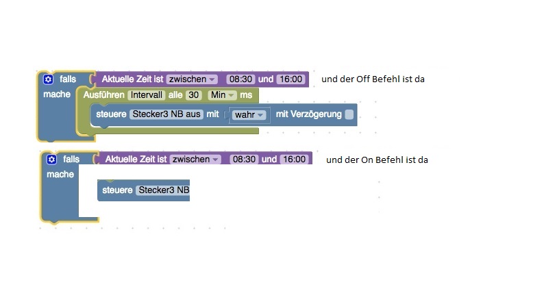

                  Das halbstündliche Ausschalten soll nur erfolgen, wenn eine Variable abgefragt wurde und diese besagt, dass die Heizung nicht manuell eingeschaltet wurde.

                    Schritt für Schritt, siehe Bild.
                    Hier einen neuen Datenpunkt erstellen, Heizung on / off oder so.
                    Danach füge ein wenn der Befehl on ist.
                    Knobel mal ein wenig hilft beim lernen.
