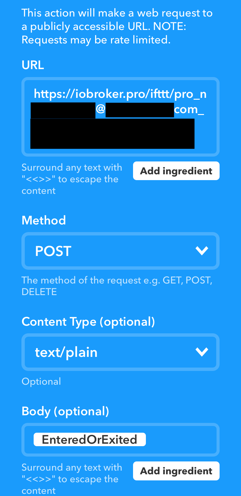

            Beim Webhooks habe ich unter URL die https://iobroker.net/ifttt/@hier nun mein IOBroker Key
            Unter Medhod=Post
            Content:text/plain
            Body:{EnteredOrExited
            Den IFTTT Key habe ich beim Cloudadapter unter Services und IFTTT eingegeben.

            Wenn ich nun die Homezone verlasse realisiert das IFTTT auch. Nun bekomm ich die Fehlermeldung 502.

                        Zeig Mal bitte Screenshot deiner ifttt Einstellungen [emoji6]

                          @Dutchman:
                          Sent from my iPhone using Tapatalk `
                          hier die beiden Screenshot.
                          Beim Cloud Adapter habe ich mal den komplette Url von IFTTT Key eingefügt. Zum testen bleibt aber beim Fehler. :x
                          • DutchmanD Offline
                            DutchmanD Offline
                            Dutchman
                            Die fählt das @ bei pro ?!

                              oh man. Das war der Fehler!!!
                              Bin Dir sehr sehr dankbar. Man sieht oft selber den Fehler
