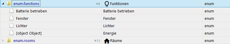

      Im anhängenden Screenshot seht ihr die enum.functions
      Das Gewerk Licht steckt wie viele andere Gewerke unter "Object object". Warum? Ich weiß es nicht und hab keine Ahnung wie ich das Gewerk "Licht" da drin ansprechen soll.

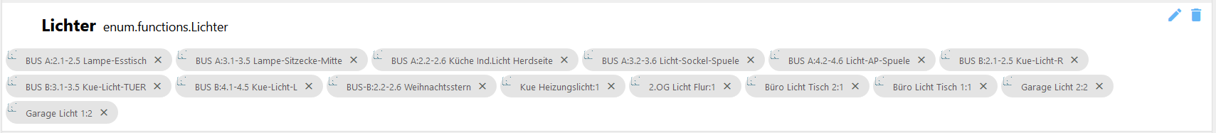

          Ja bei "Lichter" sind alle drin. Siehe Screenshot.
          Mit "Lichter" findet er keine Geräte.

                  @bahnuhr: Vielen Dank. Das Dreieck hatte ich übersehen.
                  Hier der Screenshot:
