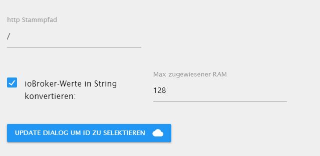

                                        Ich habe den Adapter jetzt mal installiert, aber wenn ich auf Adapter-Webseite öffnen klicke, öffnet sich zwar ein neuer Reiter im Browser, aber mit der Meldung Die Webseite ist nicht erreichbar Muß ich noch was installieren oder Einstellen?
                                        • sigi234
                                          sigi234 Forum Testing Most Active last edited by
                                          Ist der Adapter Grün?
                                          • T
                                            Torsten_MG last edited by
                                            @sigi234:
                                            Ist der Adapter Grün? `
                                            ja
                                            EDIT: Jetzt gehts :?:
