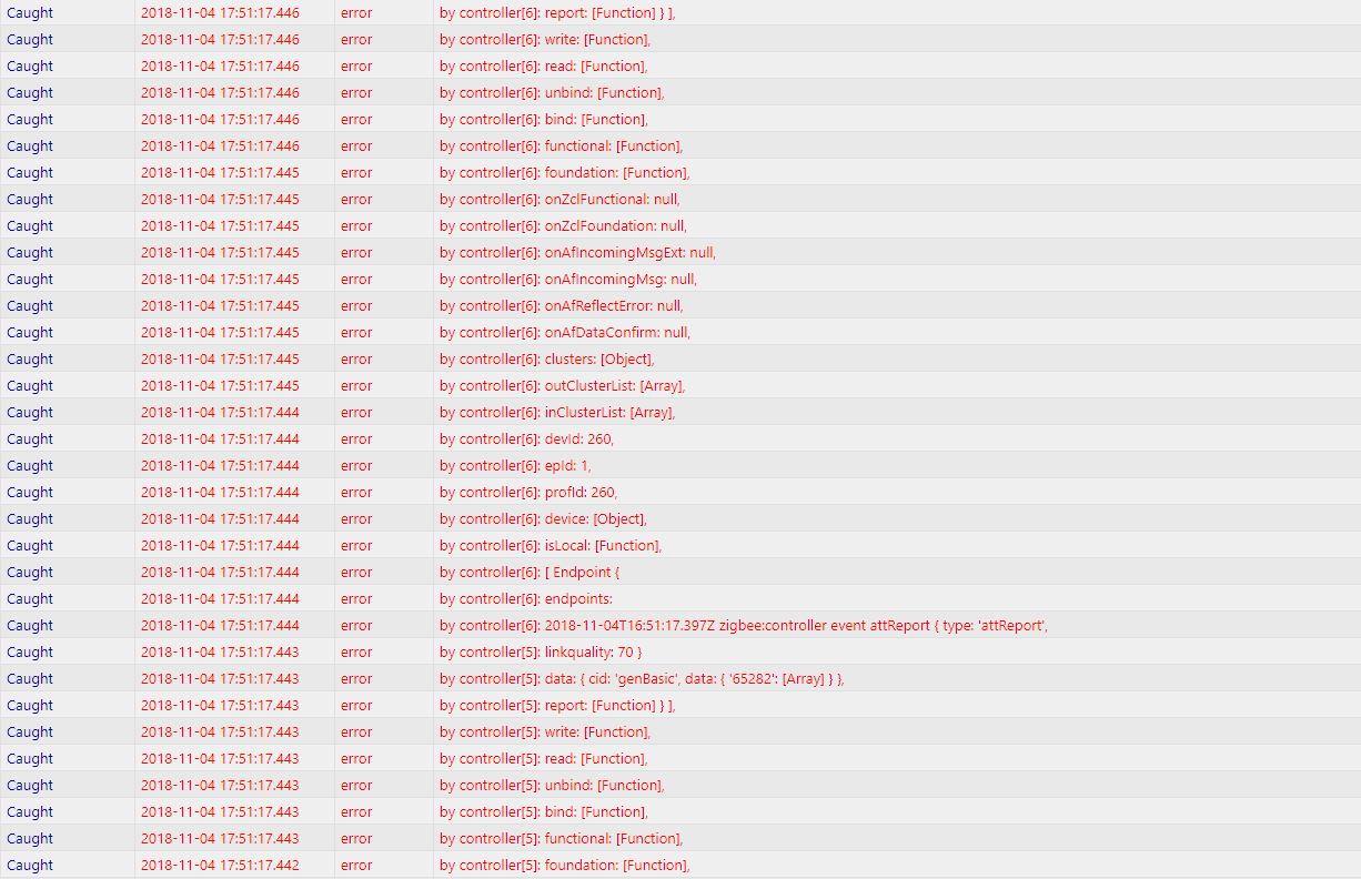

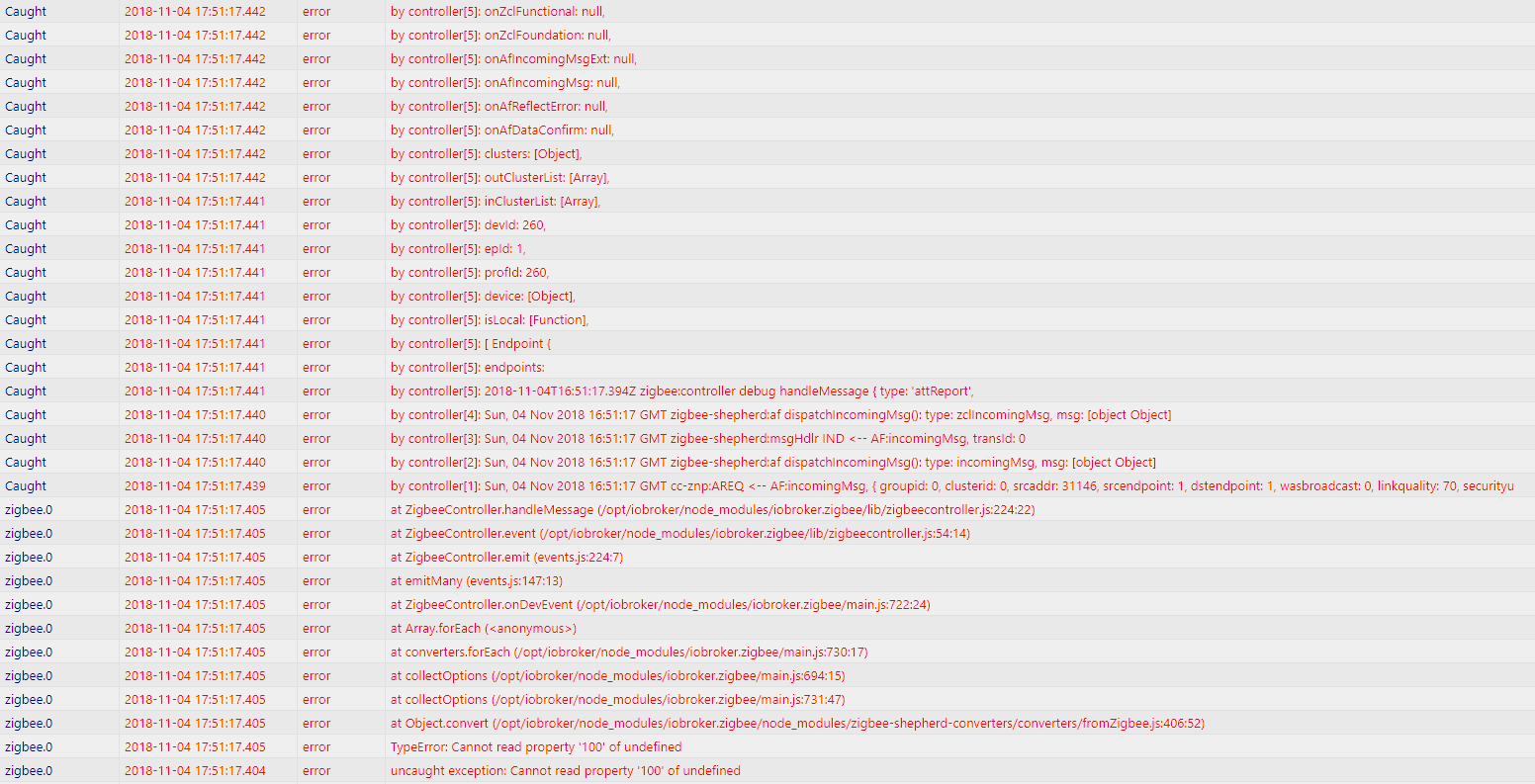

    Nabend zusammen,
    ich hatte gestern zwei neue Geräte dem Zigbee Adapter hinzugefügt. Nun habe ich jeder Stunde ca 50 rote Zeilen in meinem Log und der Adapter startet neu. In der Facebook Gruppe hatte mir jemand mitgeteilt, dass er auch bereits das Problem hat. Der andere sagte ein Downgrade auf 0.7.5 hatte geholfen.
    Hat jemand eine Idee?

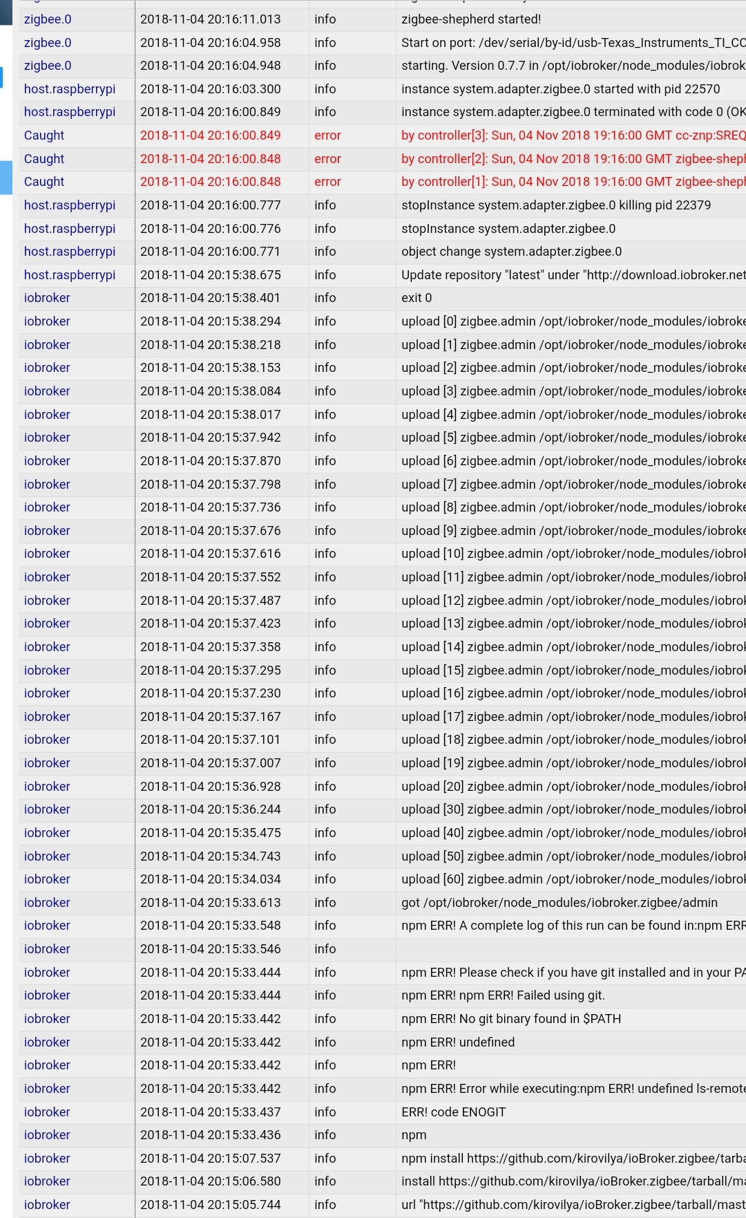

      • B Offline
        B Offline
        Bielefelder81
        Mal schauen. Hab jetzt über GitHub versucht.
        Das Update ging überraschend schnell, irgendwie zu schnell. Danach gab es Infos mit Error im Log.
        Der Adapter steht nun immernoch auf 0.7.7 trotz Neustart etc.
        • E Offline
          E Offline
          Einklaus
          Hallo Bielefelder,
          über installieren aus eigener URL, dann beliebig auswählen und "https://github.com/ioBroker/ioBroker.zigbee.git" eingeben.
          Bei mir hat es geklappt (0.8.0a).
          Beim Osram Plug (Steckdose) zeigt er jetzt auch den Status an, wenn man ihn vor Ort betätigt.
          Danke Arteck für den Hinweis.
          Gruss (Ein)Klaus

          • B Offline
            B Offline
            Bielefelder81
            Danke, dann mal 'ne Nacht drüber schlafen und schauen ob die Fehlermeldungen ausbleiben.
            • B Offline
              B Offline
              Bielefelder81
              Die Fehlermeldungen blieben aus. Danke.
