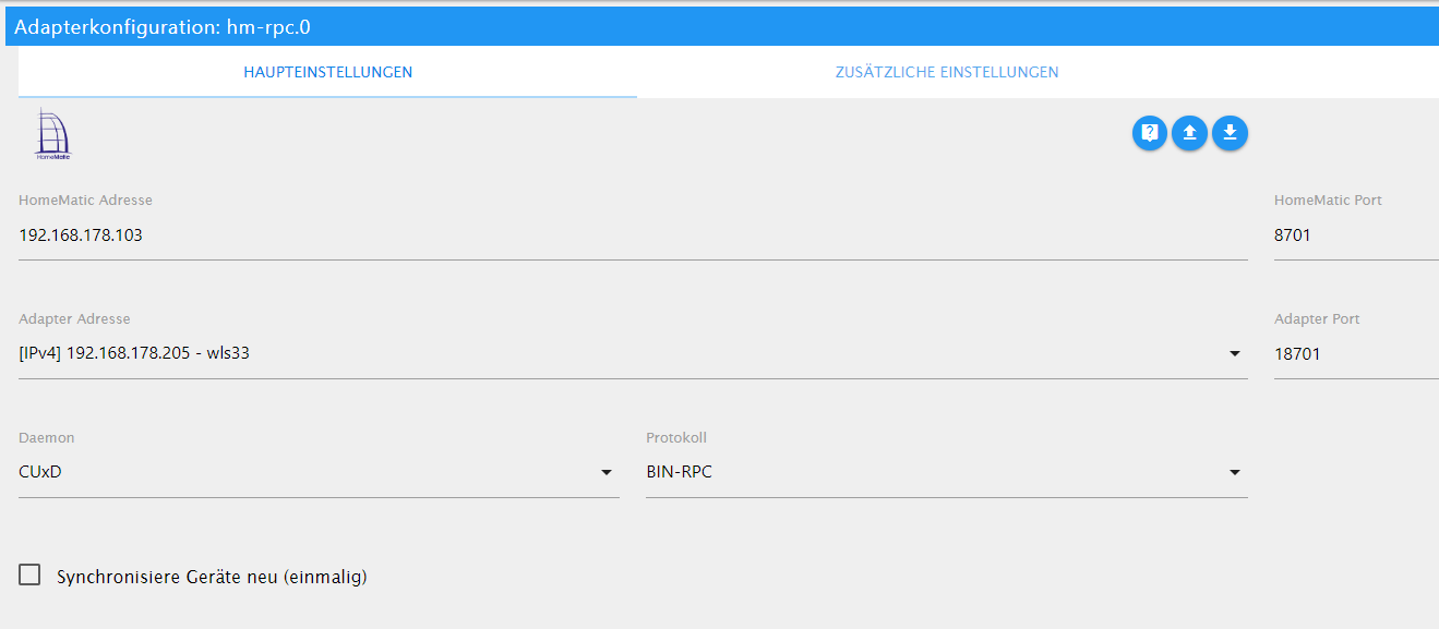

            Hier sind die Übersichten:

              • R Offline
                R Offline
                RappiRN
                Die Konfigurationen sehen für mich ok aus, habe allerdings auch eine CCU2, weshalb ich nicht ganz sicher bin, was die Portangaben beinhalten müssten!
