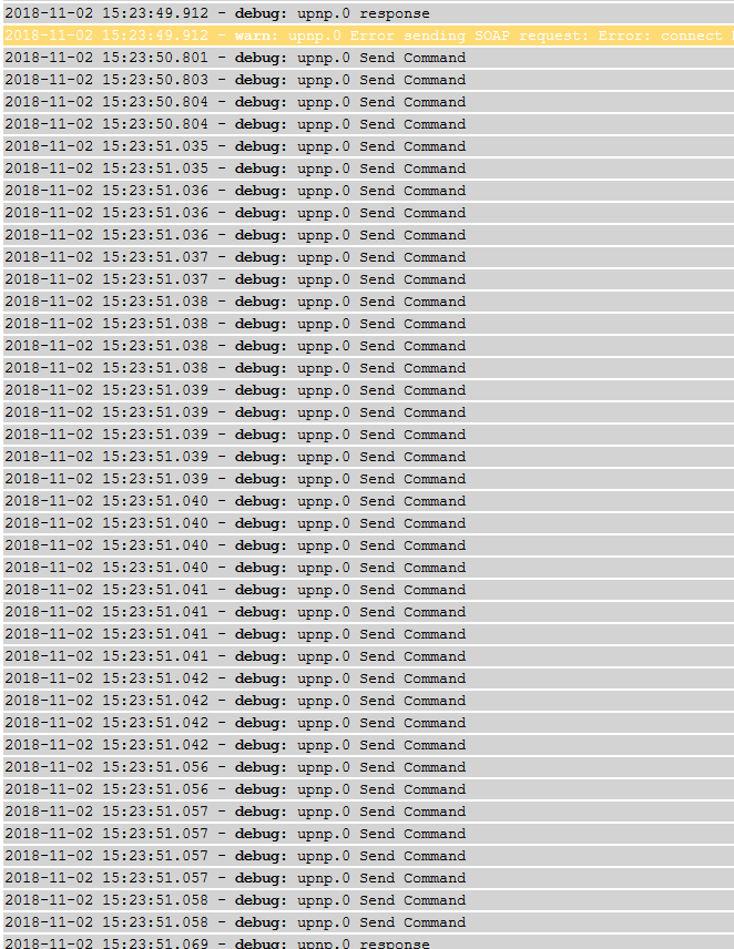

        Ah, habe es mal auf Debug gestellt.
        Nun sehe ich, das im Milisekundentakt der Adapter arbeitet, soll das so sein?
        Anbei das Log von etwa 1Min..
        Response / Send Command im MS takt, dann ist klar warum der ab und an nicht antwortet denke ich.. (Auch im Log vorhanden)
        Hinweis: Logfile ist .html als endung, konnte es aber nun als html hochladen.. Auszug aus dem Log:

          Hast du ein Skript mit dem du Informationen von der Fritz Box anrufst?
          Der Adapter schickt von sich aus keine Nachrichten, also muss das von wo anders angestoßen werden.

            Stimmt, das hier läuft: viewtopic.php?t=16492
            Ich schaue mal ob ich da was umstellen kann damit die abfragen weniger werden.
