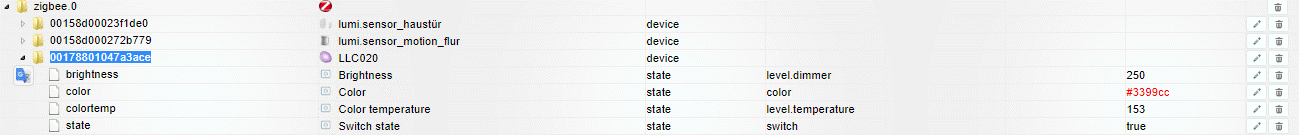

      wie hast du denn die Lampe eingebunden ??
        denjo
        na mit zigbee "siehe bild"

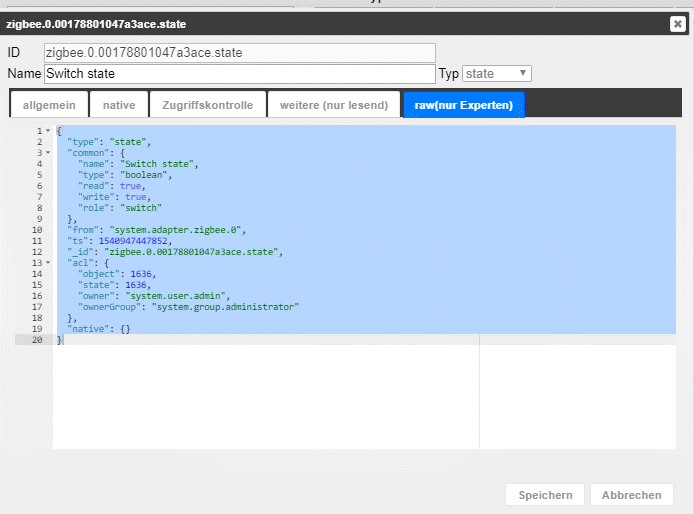

          nicht im Zigbee…
          im Cloud Adapter...
          drück mal hier und wechsel auf die RAW sicht.
            denjo
            so??
            • arteckA Offline
              arteckA Offline
              arteck
              ja ist richtig aber
              > Es funktioniert auch alles ohne Probleme, meine frage ist nur wie ich die farben über alexa steuern kann.
              ich ging davon aus das du die Lampe über Alexa steueren kannst.. zumindest an und aus.. was laut dem was du gepostet hast nicht ist…
              also was geht bei dir schon übner Alexa und iobroker..

                          • arteckA Offline
                            arteckA Offline
                            arteck
                            hmm das sollte doch laufen.
                            macg mal folgendes..
                            stoppe den Adapter
                            lösche nur das Objekt der Lampe (nicht die Kachel)
                            starte den Adapter
                            die Objekte sollten jetzt so aussehen
                            die Verknüpfung zur iot/cloud musst du dann noch neu einstellen…so wie ich es dir gezeigt habe
